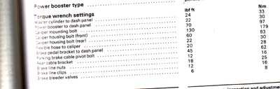

Hier sind alle Drehmomente:
[Bild: bremssattel66.jpg]

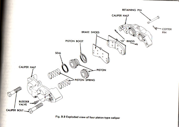

Eine Explosionszeichnung vom Bremssattel kommt hier:
[Bild: bremssattel69.jpg]

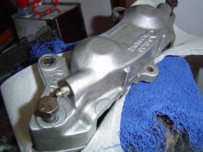

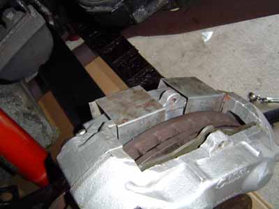

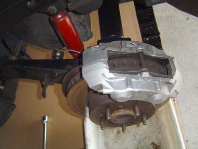

[Bild: bremssattel1.jpg] Hier ist der Übeltäter nach Abbau des Rads zu sehen.

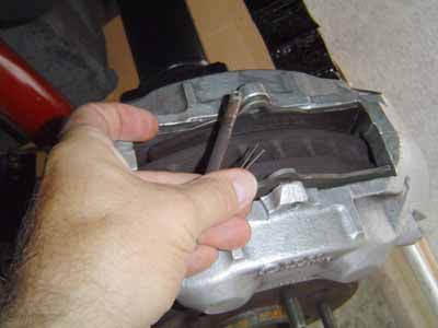

[Bild: bremssattel2.jpg] Hier entferne ich Splint und Stift, um dann die Belege nach oben entnehmen zu können.

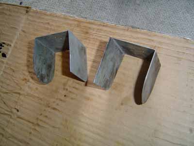

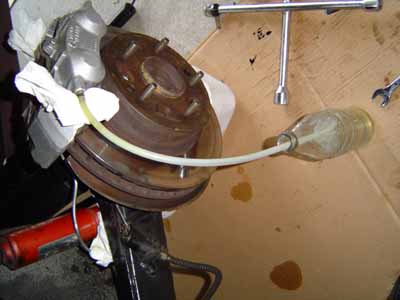

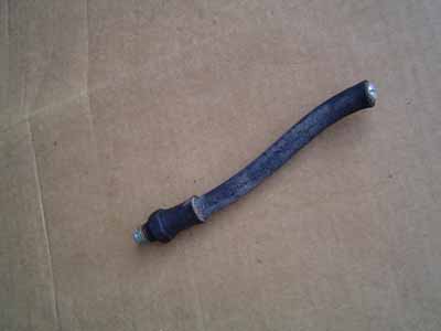

[Bild: bremssattel3.jpg] Aus einem alten Bremsschlauch habe ich mir das Vorderteil abgeschnitten und den Schlauch mit einer Schraube verschlossen. Diesen alten Schlauch schraube ich dann während der Reparatur an der Bremse anstelle des richtigen Schlauches ein, damit mir die Bremsflüssigkeit nicht vollständig aus dem Hauptbremszylinder läuft.
Vermutlich wechselt man bei jedem Rebuild auch die Bremsschläuche (sollten eh alle 4 Jahre erneuert werden). Dann kann man auch gut den alten Schlauch einfach durchschneiden und schnell mit einer Schraube verschließen.
Wer alle 4 Sättel wechselt oder „rebuildet“, kann natürlich auch das ganze Bremssystem leer laufen lassen, da vermutlich sowieso die ganze alte Bremsflüssigkeit raus soll. Und so eine große Arbeit ist das Entlüften nicht.

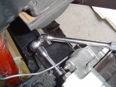

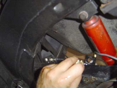

[Bild: bremssattel4.jpg] Die Muttern an den Bremsleitungen dreht man leicht ab. Ich suche mir immer mit einer Fühlerblattlehre das passende Fühlerblatt und stecke dies zwischen Mutter und Schlüssel, bis kein Spiel mehr ist. Dann dreht man die Mutter nicht ab. Beim Draufdrehen braucht man das nicht.

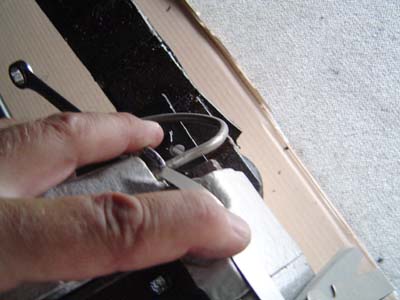

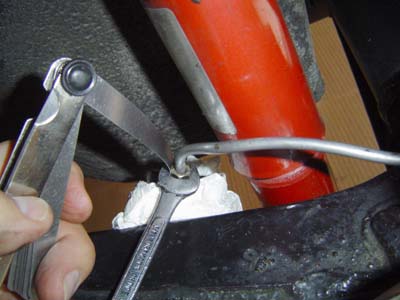

[Bild: bremssattel5.jpg] Hier der Trick mit der Fühlerblattlehre hinten am Bremssattel, wo die Bremsleitung hinein geht.

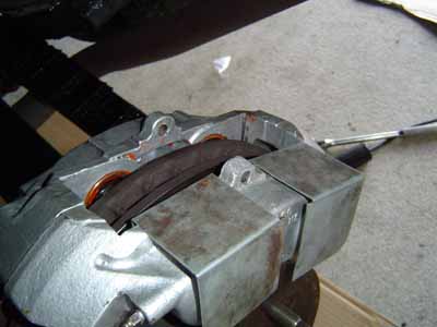

[Bild: bremssattel9.jpg] Die Beläge werden markiert, damit man sie an gleicher Stelle wieder einbauen kann.

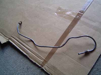

[Bild: bremssattel12.jpg] Hier liegt die abgeschraubte Bremsleitung.

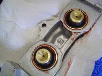

[Bild: bremssattel13.jpg] Der innere Bremsbelag. Deutlich sieht man, dass beide Bremszylinder geleckt haben.
[Bild: bremssattel14.jpg] Der äußere Bremsbelag. Ein Bremszylinder trocken, einer recht nass. Wenn sehr viel Bremsflüssigkeit herausläuft, kommt das Bremsenfett in so einer Art kristallisierten Form mit heraus, auch wenn vorher nur dünn eingefettet war.

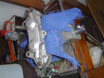

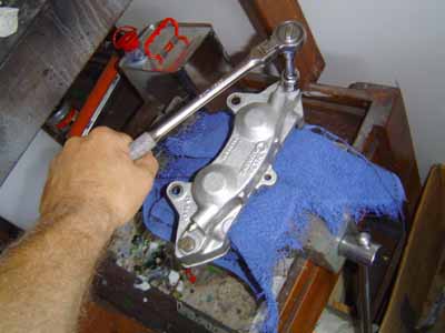

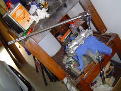

[Bild: bremssattel17.jpg] Der Bremssattel kommt jetzt in einen Schraubstock. Da er äußerlich noch recht gut aussieht, wird er in Putztücher eingewickelt.
[Bild: bremssattel18.jpg] Das ist Kinderwerkzeug. Mit dem gehen die Bolzen nicht ab.
[Bild: bremssattel19.jpg] Männerwerkzeug! So geht es. Alternativ kann man auch einen großen Drehmomentschlüssel nehmen.
[Bild: bremssattel20.jpg] Mit vernünftigem Werkzeug gehen die Bolzen leicht heraus. Und etwas Kraft.

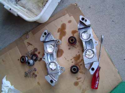

[Bild: bremssattel21.jpg] Immer die beiden Hälften der Sättel auseinanderbauen. Dann kann man den O-Ring erneuern und auch viel leichter den Rebuild durchführen.
[Bild: bremssattel22.jpg] Der O-Ring zwischen den beiden Bremssattelhälften.

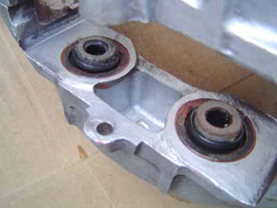

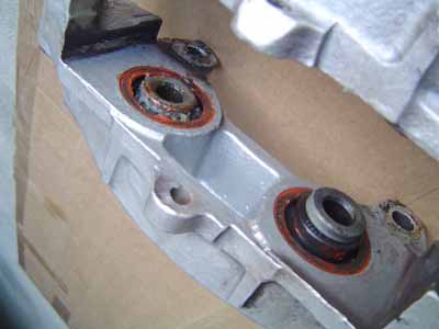

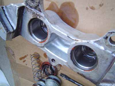

[Bild: bremssattel15.jpg] Deutlich kann man sehen, dass der eine Bremszylinder so viel geleckt hat, dass Bremsenfett mit ausgetreten ist.

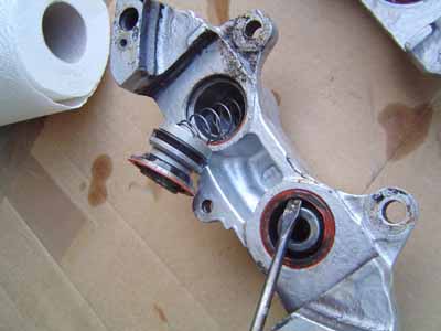

[Bild: bremssattel23.jpg] Die Schutzkappen poppt man mit einem Schraubenzieher heraus.
[Bild: bremssattel24.jpg] Sieht innen noch recht gut aus.

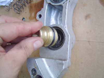

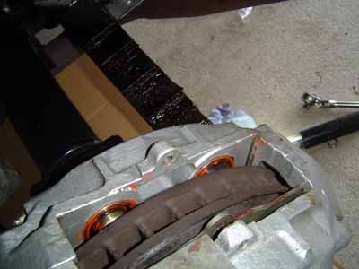

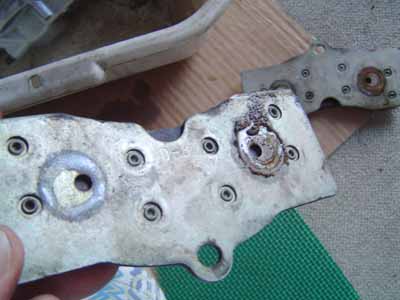

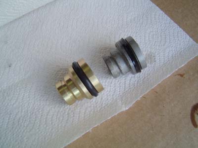

[Bild: bremssattel26.jpg] Rechts der alte Kolben mit den Lip-Seals, links der neue Kolben mit O-Ring. Die Kolben sind nicht baugleich und nicht austauschbar. Also alte Lip-Seal –Kolben mit O-Ringen nachrüsten geht nicht. O-Ring-Kolben sollen nach Angaben des Herstellers nur in "gebuchste" Sättel eingebaut werden. Vermutlich damit dann das Rostproblem in den Sätteln gelöst ist.
[Bild: bremssattel27.jpg] Hier ein alter Lip-Seal Kolben auf dem Bild. Die Kolben mit O-Ringen steckt man einfach in den Sattel. Vorher natürlich die Bohrung ordentlich säubern. Die Kolben mit Lip-Seals sind bei manchen Sätteln widerspenstig, evtl. mit der einen Hand von oben etwas drücken und mit der anderen Hand mit einem Bleistift um das Lip-Seal herumfahren, dann flutscht die Dichtung in den Sattel.

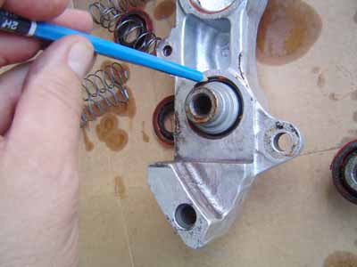

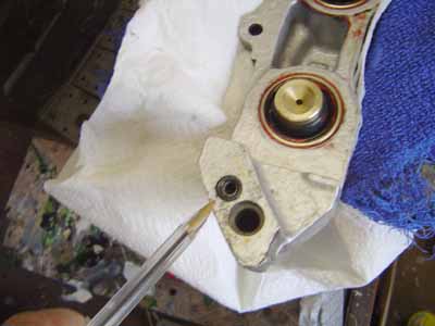

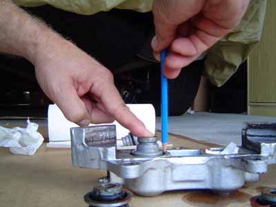

[Bild: bremssattel28.jpg] Hier von der Seite (Lip-Seal Kolben). Geht auch ohne Bleistift, je nach Sattel und je nachdem wie geschickt man ist.

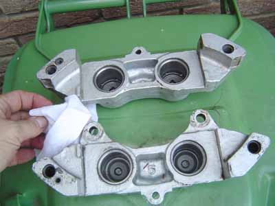

[Bild: bremssattel29.jpg] Die Bohrungen werden vor dem Einbau der Kolben natürlich ordentlich gesäubert. Man kann Schleifpapier nehmen (600 Körnung) oder Stahlwolle.

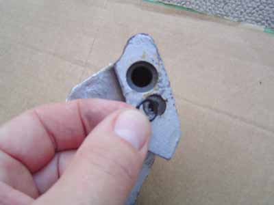

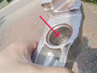

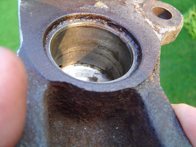

[Bild: bremssattel30.jpg] Innen sieht alles top aus. Der Pfeil zeigt auf eine Linie, sieht aus, als ob der Bremssattel bereits "gebuchst" wurde. Bin aber nicht sicher. Die völlige Rostfreiheit spricht auch für einen "gebuchsten" Sattel.
[Bild: bremssattel31.jpg] Hier sieht man es noch mal. Wahrscheinlich „gebuchster“ Sattel. Meine vorderen Sättel sind ganz sicher „gebuchst“, da stehen die Buchsen sogar etwas über, so dass man es deutlich sieht.
[Bild: bremssattel67.jpg] Zum Vergleich ein nicht „gebuchster“ Sattel, den ich noch habe. Deutlich sieht man den Rost.
[Bild: bremssattel32.jpg] Alles sauber.

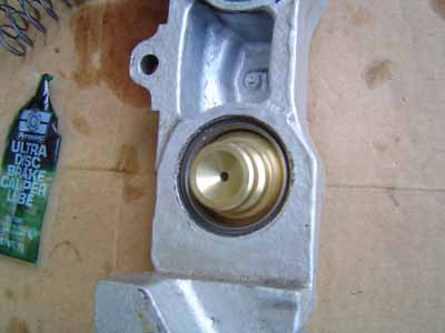

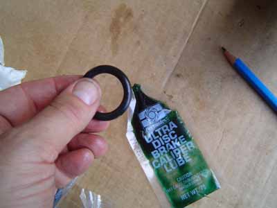

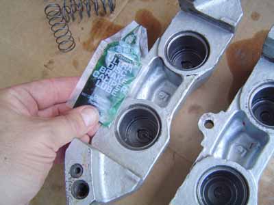

[Bild: bremssattel33.jpg] Die Bohrungen werden mit Bremsenfett gefettet ...
[Bild: bremssattel34.jpg] ...und natürlich auch Kolben und O-Ring. Ich habe die Federn wieder mit eingebaut. Mit den O-Ring-Kolben haben diese wahrscheinlich ihre Funktion verloren, die Kolben sitzen recht fest, die Federn können sie nicht bzw. kaum herausdrücken.
Ist wahrscheinlich nicht mehr nötig, die Federn mit einzubauen.
[Bild: bremssattel35.jpg] Feder drückt den O- Ring Kolben nicht raus. Bei Lip-Seal Kolben würde er herausspringen. Beim Lip-Seal-Kolben braucht man daher auch drei Hände, wenn man die Staubmanschetten anbringt.

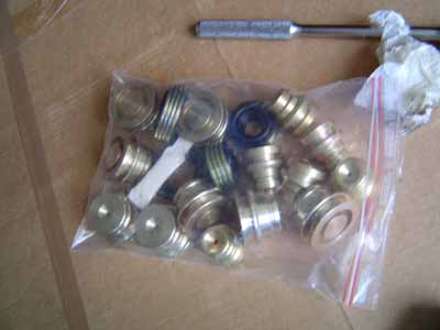

[Bild: bremssattel36.jpg] Der Vollständigkeit halber hier der gesamte Satz Kolben und O-Ringe. Von Frank.

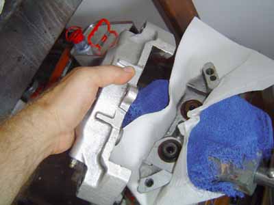

[Bild: bremssattel37.jpg] Einfetten der O-Ringe vor dem Überziehen auf die Kolben.
[Bild: bremssattel38.jpg] Einfetten der Bohrungen.

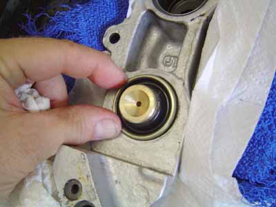

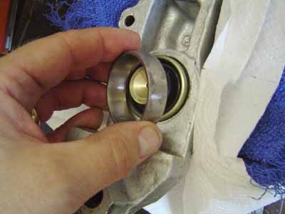

[Bild: bremssattel39.jpg] Eine Staubmanschette ist angebracht, aber noch nicht eingeschlagen.

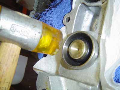

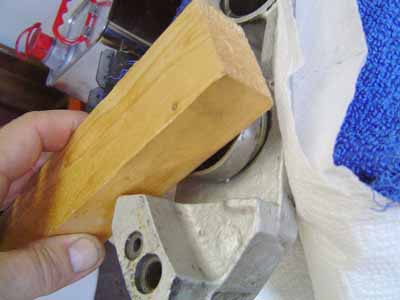

[Bild: bremssattel40.jpg] Zum Einschlagen nehme ich eine alte Radlager-Laufschale.
[Bild: bremssattel41.jpg] Auf die kommt ein Holzkeil und dann der Hammer.
[Bild: bremssattel42.jpg] Nachdem die Staubmanschette teilweise drin ist, wird sie ganz eingeschlagen. Ohne Hilfe des Holzkeils.

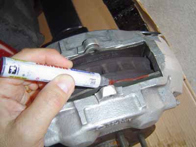

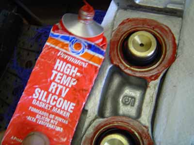

[Bild: bremssattel43.jpg] Die Staubmanschetten werden mit Silikon gegen Feuchtigkeit abgedichtet. Wichtig.
[Bild: bremssattel44.jpg]
[Bild: bremssattel45.jpg] Und weggewischt, so dass nur noch in der Ritze Silikon ist. Soll ja auch schön aussehen.

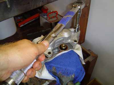

[Bild: bremssattel48.jpg] Die beiden Hälften zusammenschrauben.
- Drehmoment der Bolzen der hinteren Bremssättel ist 83 Nm,
- Drehmoment der Bolzen der vorderen Bremssättel ist 179 Nm.

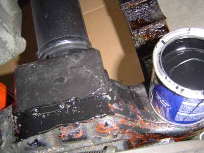

[Bild: bremssattel49.jpg] Jetzt ist auch Gelegenheit für Farbausbesserungsarbeiten am Trailing Arm.

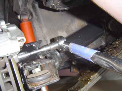

[Bild: bremssattel51.jpg] Der Bremssattel wird wieder montiert. Drehmoment der Bremssattel-Befestigungsbolzen ist 97 Nm.

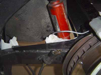

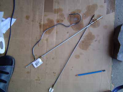

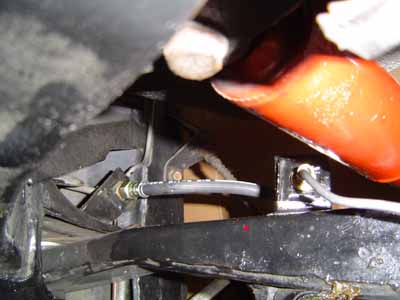

[Bild: bremssattel58.jpg] Sind die Muttern an den hinteren Bremsleitungen abgedreht, sollte man sich aus geraden Leitungen (von M&F, KTS oder anderen Händlern) neue passgenaue Leitungen biegen. Ganz einfach. Die abgebildete Leitung war auch schon selbst gebogen.

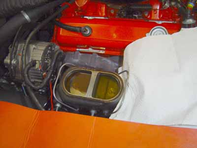

[Bild: bremssattel59.jpg] Den Hauptbremszylinder gefüllt halten, sonst muss die ganze Anlage entlüftet werden. Vorsicht, Bremsflüssigkeit löst Lack an! Besser abdecken als auf dem Bild. Bei offenen Hauptbremszylinder nicht auf das Pedal treten, es spritzt kräftig nach oben heraus!
[Bild: bremssattel60.jpg] Der neue Bremsschlauch ist montiert, ich halte hinten zu, damit keine Bremsflüssigkeit herausläuft. Vorher natürlich die Bremsleitung montieren, damit man die beiden Teile gleich verbinden kann und nicht zu viel Bremsflüssigkeit herausläuft.

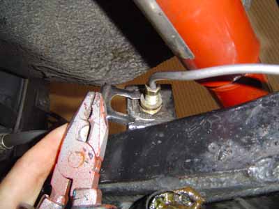

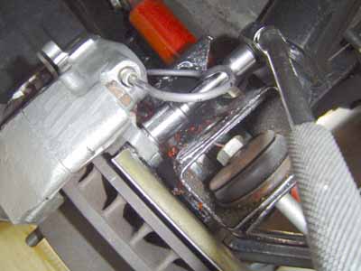

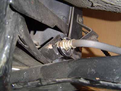

[Bild: bremssattel61.jpg] Beim Hineinstecken des Bremsschlauches in die Befestigung am Trailing Arm darauf achten, dass der Bremsschlauch nicht zu nah am Trailing Arm läuft und sich aufscheuern kann.
[Bild: bremssattel62.jpg] Hier ist der Abstand ok.
[Bild: bremssattel63.jpg] Die Befestigung des Bremsschlauches am Trailing Arm wieder einstecken und dann alles von Bremsflüssigkeit säubern. Ich lasse den Wagen nach Arbeiten an der Bremsanlage ein paar Tage stehen und sehe dann, ob alles dicht ist. Bei Undichtigkeiten läuft die Bremsflüssigkeit auch ohne Druck auf das Pedal mit der Zeit heraus.

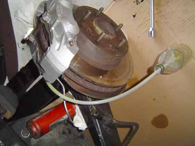

[Bild: bremssattel64.jpg] Entlüften des Bremssattels. Ich lasse die Bremsflüssigkeit immer nur durchlaufen. Manchmal muss ich ein oder zweimal auf das Pedal treten, damit es anfängt zu laufen. Dabei bleibt das Entlüfterventil offen. Bei der Durchlaufmethode darf immer nur ein Ventil zur gleichen Zeit geöffnet sein! Es dauert und tröpfelt, aber es geht. Und man bekommt die Anlage problemlos entlüftet.
[Bild: bremssattel65.jpg] Dran denken, hinten hat jeder Sattel zwei Entlüfterventile.
Ich hatte Glück, die Anlage war nach kurzem Tröpfeln entlüftet. Zum Glück ist beim Arbeiten also keine Luft in die Leitung zum hinteren rechten Bremssattel gekommen.
