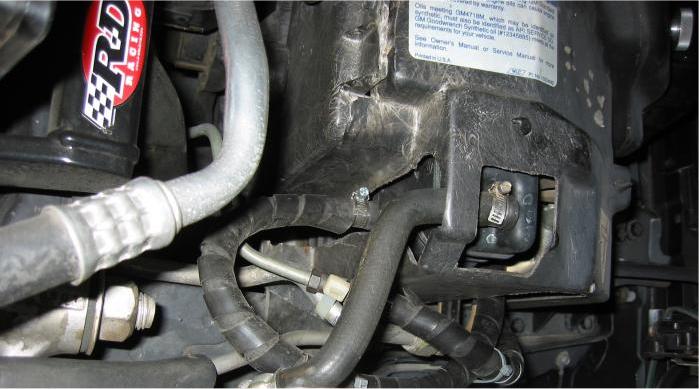

Also meines wissens sitzt der Sensor bei der C4 im orginalem ATF-Kühler, der rechts im Wasserkühler verbaut ist, bei mir war bei dem neuen kühler, den ich gekauft habe ein temperaturfühler fürs automatikgetriebeöl dran, rechts seite unterhalb dem oberen anschluss,( auf dem bild , dort wo der rote pfeil ist)
Gruß Axel

Hallo Beat, ich hab heute ein besseres foto gemacht, da ist der fühler gut erkennbar
Mfg Axel

Ich habe eben mal zur Sicherheit bei meiner Vette nachgesehen (irgendwann baue ich doch eine Heizung in die Garage).
Es ist weder ein Sensor noch eine Vorrichtung vorhanden.
In den Zulaufschlauch zum Aftermarket-Kühler könnte man aber bestimmt was einbauen.
