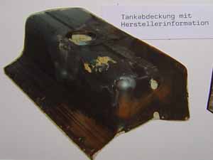

Zitat:hat jemand von euch hinten, vor dem Tank eine art Schild eingebaut?
So eine Abdeckung ist doch serienmäßig! Sie umhüllt den ganzen Tank (Blechkasten) und läßt nur nach unten Platz offen. Die scheint bei Dir zu fehlen. Deshalb auch die unbenutzten Löcher bei Dir in der Rückwand.
Bild:
[Bild: Tankabdeckung.jpg]
Hei Dietmar!
Habe sowas noch nie gesehen!
