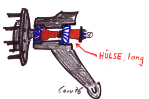

2. Konstruktionsprinzip der Halbachsen
[Bild: nonsense24.jpg]

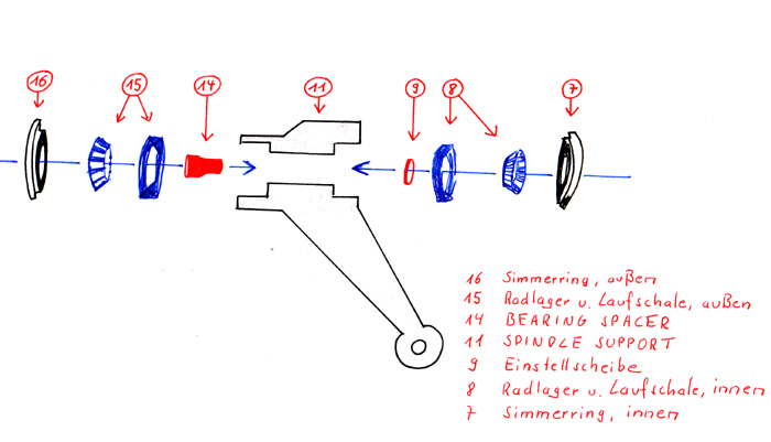

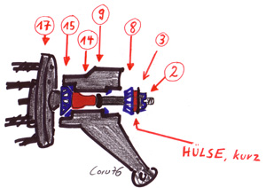

Die Halbachse läuft im Spindle Support. Jeweils von außen und innen sind die Lagerschalen (Races) der Radlager in den Spindle Support eingeschlagen. Darauf werden die Lager (Bearings) gesetzt. Durch die beiden Lager hindurch wird die Halbachse gesteckt. Das Spiel der Lager wird durch einen Abstandshalter (Spacer) in Verbindung mit einer (oder bei Eigenbau: mehrerer) Distanz- /Einstellscheibe (Shim) eingestellt. Eine Kronenmutter auf der Halbachse presst die beiden Radlager, den Spacer und die Shim zusammen. Nicht zu vergessen die beiden Simmerringe, die die Konstruktion abdichten. Jetzt wird das Ganze noch an den Trailing Arms befestigt, fertig ist die Konstruktion.
So sieht das im Schema aus. Es fehlt die Halbachse, die von links eingesteckt wird:
[Bild: bearingzeich02.jpg]

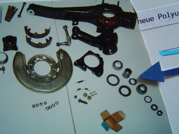

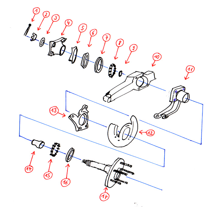

Hier sind alle Teile aufgezeichnet:
[Bild: bearingzeich07.jpg]
1 Pin ( Splint )
2 Nut (Kronenmutter)
3 Washer (Unterlegscheibe)
4 Flange
5 Deflektor (Staubabweiser)
6 Shield (Staubschutz)
7 Seal, inner (Simmerring, innen)
8 Bearing, inner (Radlager, innen )
9 Shim ( Distanz- / Einstellscheibe)
10 Trailing Arm oder Control Arm
11 Spindle Support
12 Parking Brake Plate
13 Brake Flange Bracket
14 Bearing Spacer (Radlager-Abstandshalter)
15 Bearing, outer (Radlager, äußeres)
16 Seal (Simmerring, äußerer)
17 Rear Wheel Spindle (Halbachse)
nicht eingezeichnet: Lagerschalen der Radlager
Das Problem
Montage, Demontage, Vermessen und Einstellen wären ein Kinderspiel wenn, ja wenn, die Halbachse gesteckt und nicht eingepresst wäre! Beide Radlager sitzen tonnenfest auf der Halbachse und sind nur durch entsprechende Spezialwerkzeuge (Abzieher, "Abdrücker") entfernbar.
[Bild: nonsense22.jpg]

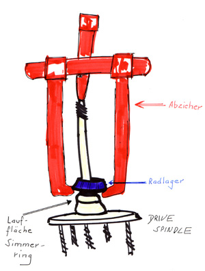

Bei dieser Methode braucht der Trailing Arm nicht abgebaut zu werden. Man drückt die Halbachse einfach aus dem Support heraus. Der Spindle Support muss dazu noch am Trailing Arm angeschraubt sein. Hier der modifizierte Abzieher (er muss von guter Qualität sein, Billigprodukte sind nicht stabil genug, Gewinde reißt aus):
[Bild: bearing01.jpg]
Zwingend erforderlich ist die Vergrößerung der Krallen durch aufgeschweißte Vergrößerungsstücke. Ansonsten wird das Blech des Trailing Arms verbogen.
So wird der Abzieher (bzw. "Ausdrücker") eingesetzt:
[Bild: bearingzeich05.jpg]
Nun drückt man die Halbachse heraus, säubert alles vom alten Fett und fettet neu.

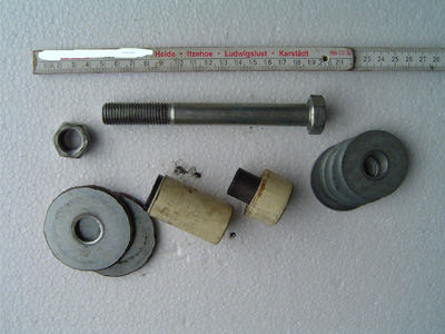

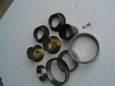

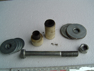

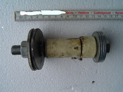

Hier eine Sammlung verschiedener Hülsen/Buchsen. Die oberen Teile (ehemalige Fahrwerksbuchsen) habe ich zum Eindrücken benutzt, die unteren Teile sind gebrauchte Lagerschalen):
[Bild: bearing06.jpg]
Sofern nicht – wie bei mir – entsprechende Teile beim Restaurieren der Corvette übrig geblieben sind, sägt man sich passende Stücke aus einem Rohr.
(Es gibt natürlich auch noch andere Möglichkeiten, dass innere Radlager wieder einzudrücken. So kann man mit einem Rohr passenden Durchmessers das innere Radlager einfach aufschlagen, sofern die Laufachse von außen fixiert wird.)

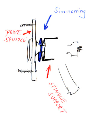

Der äußere Simmerring „hängt“ jetzt noch draußen. Etwa so:
[Bild: bearingzeich04.jpg]
Den muss man mit Schraubenziehern oder kleinen Brechstangen eindrücken. Etwas fummelig. Wenn der Simmerring auch nur ein wenig verbogen ist, war`s das mit dieser Methode (wie es dann weitergeht, steht im Gliederungspunkt 5.3.1) .

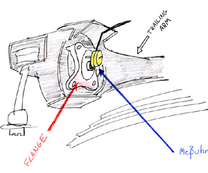

5. Messen des Spiels der Halbachse
5.1 ... bei eingebauter Halbachse
Dies wird man logischerweise vor dem obig beschriebenen Ausdrücken der Achse erledigt haben. Geht so:
[Bild: bearingzeich01.jpg]
Diese Darstellung ist in allen Manuals drin.

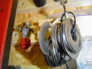

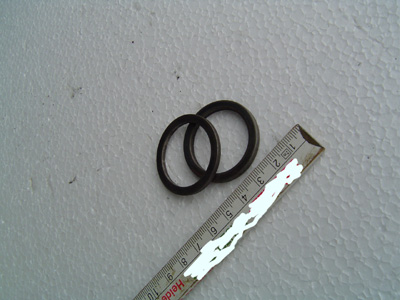

Man kann sich auch mit selbst gebauten Shims behelfen. Durch die Kombination von originalen Shims und sonstigen Distanzscheiben können so auch ohne Abfeilen Zwischengrößen erzeugt werden. Hier meine Sammlung von (übrig gebliebenen) Distanzscheiben:
[Bild: bearing2.jpg]
Ich habe diese Scheiben in Fachgeschäften für Elektromotoren erbettelt. Da sie im Innen- und Außendurchmesser nicht passten, habe ich nachgefeilt:

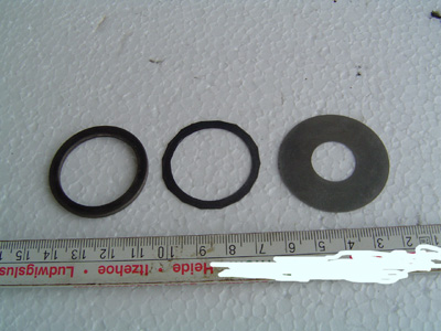

[Bild: bearing08.jpg]
Links eine originale Shims, rechts eine Distanzscheibe für Elektromotoren. In der Mitte die nachgefeilte und passend gemachte Version.

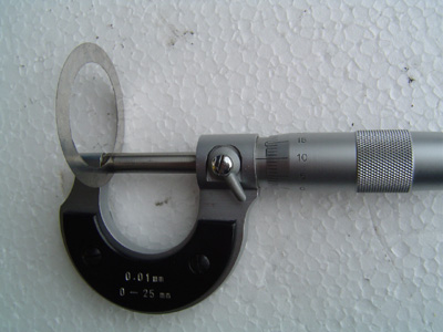

Die Elektromotoren-Distanzscheiben sind in Sprüngen von 0,1 mm erhältlich (mir ist nicht bekannt, ob und wo es noch dünnere gibt):
[Bild: bearing09.jpg]
Ich habe die Radlager 1992 gewechselt. Ich wusste anfangs nicht, wie es geht, kannte keinen US-Teile Händler, ich hatte kein Internet bzw. es gab es noch nicht, ich hatte nicht mal eine Messuhr! Ich habe dann die ungefähre Stärke der erforderlichen Shims ermittelt und bei einem US-Car-Reparaturbetrieb in Hamburg eine Handvoll Shims verschiedener Stärken bestellt. Sodann bin ich noch - erfolgreich - auf die Suche nach anderen Distanz-/Einstellscheiben gegangen.
Erschreckend war der Zustand des Innenlebens: Eingedrungene Feuchtigkeit hatte die Lager einer Achse bereits massiv korrodieren lassen.
Durch Kombination je einer originalen Shim und sonstiger Einstellscheiben habe ich mit meinem Einstellwerkzeug (und einer Messuhr) einen Wert von 0,05 mm eingestellt.
Wenn man die richtigen Scheiben zusammen hat, baut man die Halbachse wieder zusammen. Will man aber bei dieser Gelegenheit die Radlager mit erneuern, kommen noch ein paar Arbeitsschritte hinzu:

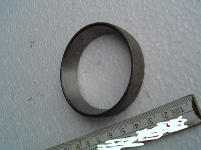

Zuerst werden aus dem Spindle Support die alten Lagerschalen ausgeschlagen. Dies macht man z.B. mit einem Durchschlag jeweils von hinten. Dazu ist eine entsprechende Nut im Support vorhanden.
Die alten Lagerschalen kann man außen - ebenfalls mit einer dicken Trennscheibe - abflexen...
[Bild: bearing05.jpg]
...und dann hervorragend zum Einschlagen der neuen Lagerschalen nutzen. Ich habe die neuen Schalen so – also ohne Erhitzen des Support und Kühlen der Schalen – problemlos einschlagen können. Etwas Übung macht den Meister. Der erste Schlag auf das Lager bzw. das aufgesetzte Holzstück muss nur kräftig genug sein.
[Bild: nonsense29.jpg]
Dann wird das Lager mit der abgeflexten Lagerschale weiter eingetrieben.

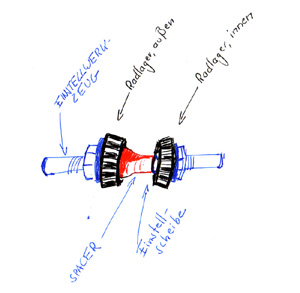

Und jetzt muss man das Radlagerspiel einstellen:
Wohl dem, der eine alte Halbachse hat. Wenn man diese außen etwas abdrehen würde, so dass die Radlager leicht auf der Achse rutschen würden, hätte man ein hervorragendes Werkzeug zum Vermessen des Spieles. Denn man muss das richtige Spiel durch Ausprobieren der Distanzscheiben (Shims) ermitteln bzw. vermessen.

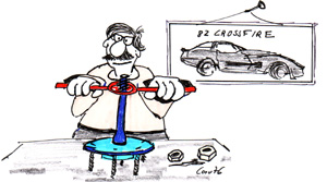

Eckler`s bietet ein Vermessungswerkzeug an. Dies ist auch auf einem der Fotos im obigen Link dargestellt. Dieses Werkzeug ist ja nichts anderes als eine Art Nachbau der Halbachse. Sieht ungefähr so aus:
[Bild: bearingzeich03.jpg]
Mit diesem Werkzeug schraubt man die beiden Radlager fest in den Spindel Support ein und kann dann mit der Messuhr das Spiel messen.

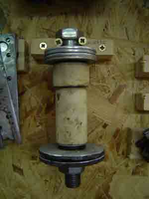

Mein Werkzeug besteht aus einem Bolzen (Länge 15 cm, Durchmesser: 15 mm; "dicker" wäre besser, gab es aber nicht in unserem Fachhandel in Heide). Der Bolzen kann natürlich auch länger sein. Links und rechts kommen Unterlegscheiben drauf, die soweit im Außendurchmesser abgefeilt werden müssen, dass sie in die jeweilige Öffnung des Spindle Support passen. Die beiden dicken Unterlegscheiben sind je 5 mm dick, die 4 (im Durchmesser kleineren) Unterlegscheiben nur die Hälfte davon; deshalb habe ich aus Stabilitätsgründen 4 Stück genommen. Denn die Mutter muss vor dem Messen mit hohem Drehmoment angezogen werden, zweckmäßigerweise mit dem vorgesehenen von 135 Nm (vorher in einer Drehmomenttabelle das max. mögliche Drehmoment des Bolzens und der Mutter nachschauen, Baumarktbolzen sind meist aus weichem Material).
Da die originale Halbachse einen größeren Durchmesser hat als der Bolzen meines Werkzeuges, würden Spacer und Distanzscheibe(n) wackeln. Daher habe ich noch zwei kurze Rohre (sind Reststücke aus den alten Gummilagern der Strut Rods) genau soweit mit Papierklebeband umwickelt, dass Spacer und Distanzscheibe(n) jeweils fest sitzen.
Zweckmäßigerweise spannt man bei den Messarbeiten den Spindle Support in einen Schraubstock, die Öffnungen nach unten und oben. Da so ein selbst gebautes Werkzeug nicht die Stabilität des Profiwerkzeugs hat, sollte man die Messungen mehrfach wiederholen.
Ist das korrekte Spiel ermittelt und sind damit die richtigen Distanzscheiben gefunden, wird die Achse zusammengebaut.
