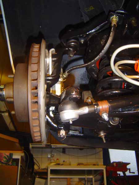

Hallo Martin,
die Entrostungs- und Lackierarbeiten an der Vorderachse, die Du an Deiner Corvette machen willst, habe ich bereits hinter mir:
[Bild: lackierte_Vorderachse.jpg]
Man braucht nur alles in die Einzelteile zu zerlegen, entrosten und neu lackieren. Wobei da schon einige Zeit reingeht. Ist eine gute Gelegenheit, die Kugelköpfe und Spurstangenköpfe zu wechseln.
Die Bremsscheiben habe ich (an Außenkanten und Nabe) nicht lackiert, allerdings bin ich auch nie im Regen unterwegs.
Jou, so in etwa soll das dann bei meiner auch mal aussehen, sicher noch einiges an Arbeit, aber es kommt ja auf ein paar Wochen nicht an.
