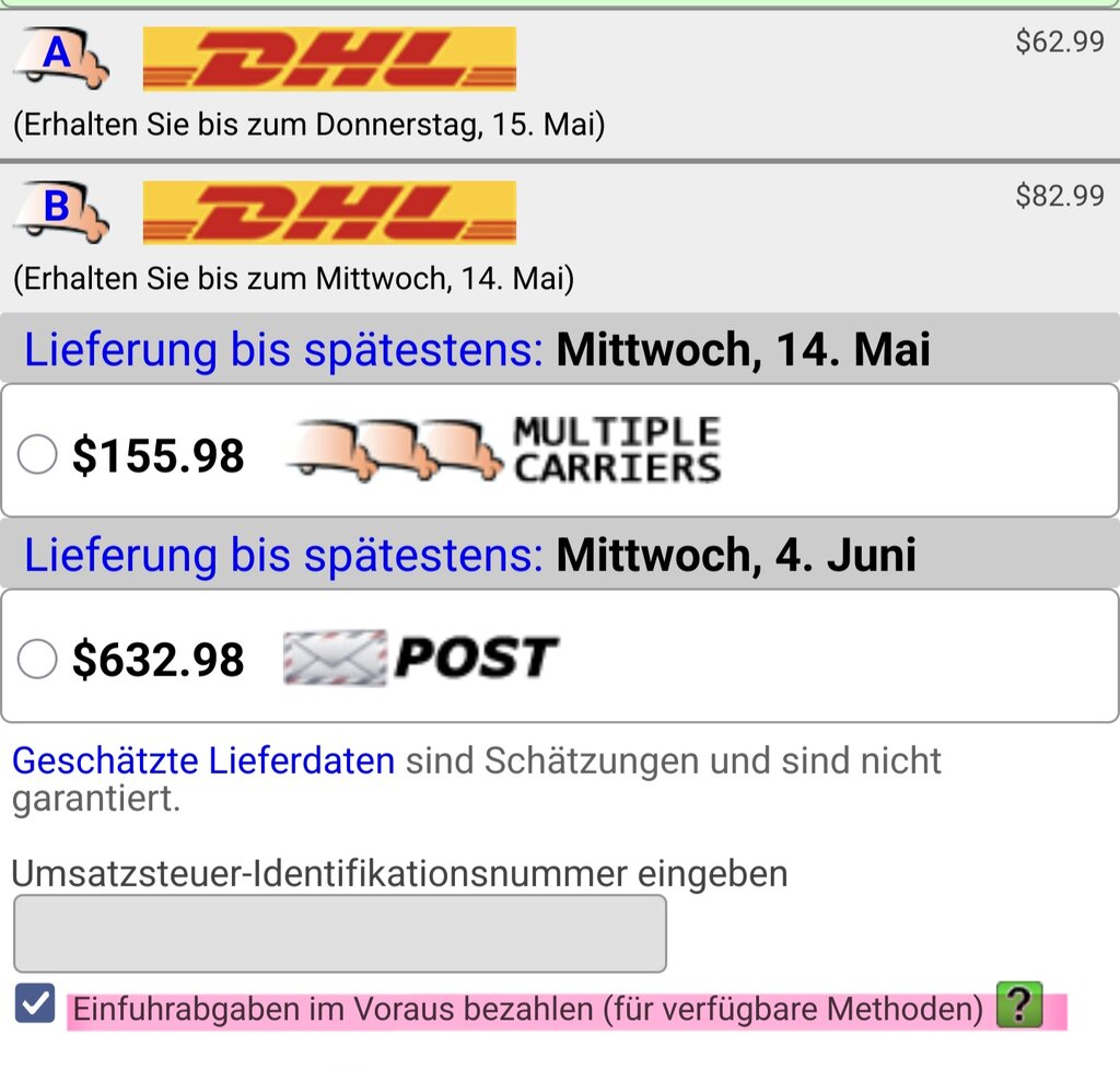

@inschineer: die kannst Zoll und EUst vorab zahlen, im Warenkorb nach den Lieferantenoptionen gibt es einen unscheinbaren Knopf, wenn der geklickt wird, steht da auch wieviel. Solltest Du auf jeden Fall machen, spart den Gang zum Zoll:
[Bild: 49590471vq.jpg]
