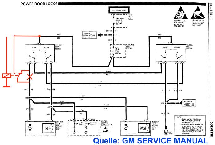

Demnächst will ich versuchen über meine vorhandene Clifford-Alarmanlage (4-Kanal-Sender) ein Keyless-Entry zu realisieren. Dazu benötige ich 2 Relais (für LOCK und UNLOCK). Jetzt stellt sich aber folgende Frage:
Was passiert, wenn ich folgende Verschaltung vornehme? Wird bei Anzug des Relais die serienmässige Alarmanlage ausgelöst ?
[Bild: keyless01.jpg]
Nr. 30 Großes Grinsen
Da wird die Sicherung rausfliegen !
Oups Großes Grinsen haarsträubend da hasde Recht besoffen .

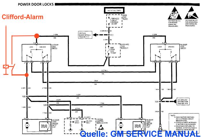

2. Versuch - die selbe Frage Großes Grinsen Idee
[Bild: keyless02.jpg]
Sieht schon besser aus.
Zum Ausschalten der serienmäßigen Alarmanlage hier noch einen Relaiskontakt einbauen, der beim Aufschließen schließt.

Hallo Mijosch,
so hab ich das bei mir realisiert (siehe Bild), ohne Relais, da das Steuergerät der Fernbedienung potentialfreie Umschaltkontakte für unlock und lock hat. Wäre interessant, was es für eine Clifford ist... würde mich wundern, wenn sie nur einen Steuerausgang hätte...
@Nero: das habe ich bei mir nicht gemacht, jetzt wundert mich allerdings, wieso die Alarmanlage nicht dauernd losgeht, vermutlich werden die Schlüsselschalter auch von den inneren Schaltern bzw. dem nachgerüsteten Steuergerät der Fernbedienung geschaltet... Bitte um Aufklärung...

Hallo Jupiter76
die Alarmanlage geht nur los, wenn sie aktiviert ist. Dazu bei geöffneter Fahrer- oder Beifahrertüre mit der Zentralverriegelung respektive Fernbedienung abschließen und dann die Türe schließen. Jetzt schließe mit der Fernbedienung wieder auf ..........
Zum Abschalten der Alarmanlage mit dem Schlüssel das Türschloß betätigen oder den Zündschlüssel einstecken.

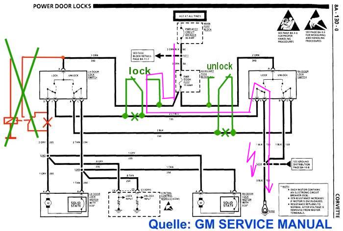

Großes Grinsen Feixen Hab auch was entdeckt Yeeah!
Würde mal sagen 1:1 ???? OK!
[Bild: keyless03.jpg]
@Mijosch: Idee da hat wohl einer zu schnell hingekritzelt das Bild, peinlich peinlich Großes Grinsen So wird ein Schuh draus:
