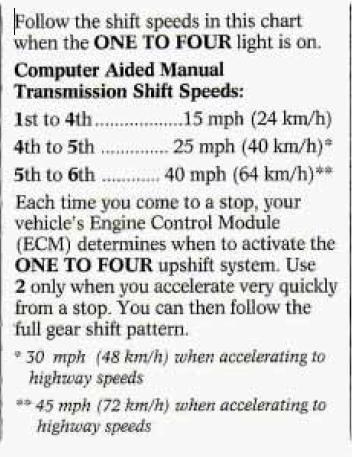

[Bild: 1to4_1.jpg]

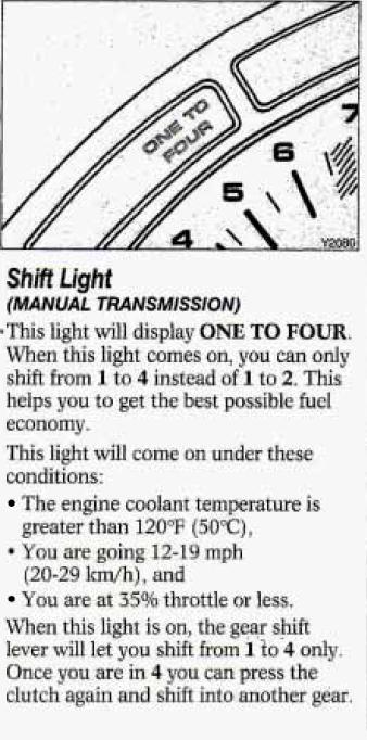

[Bild: 1to4_2.jpg]
Grund dafür ist der amerikanische Verbrauchszyklus; die Bedingungen für 1to4 sind so ausgelegt, dass das im Zyklus greift und somit zur Verbrauchsreduktion führt.
