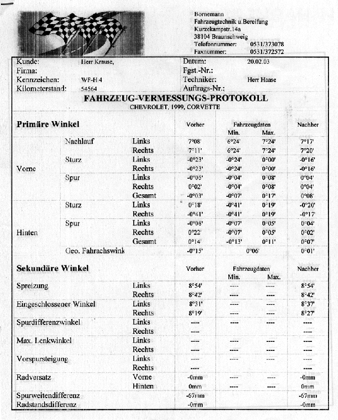

Hallo Helmut,
ich habe kürzlich meine C5 vermessen lassen. Hier das Ergebnis. Die Grunddaten müssten aber bei jedem Reifendienst vorliegen.
[Bild: Vermessung.gif]
