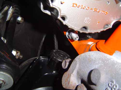

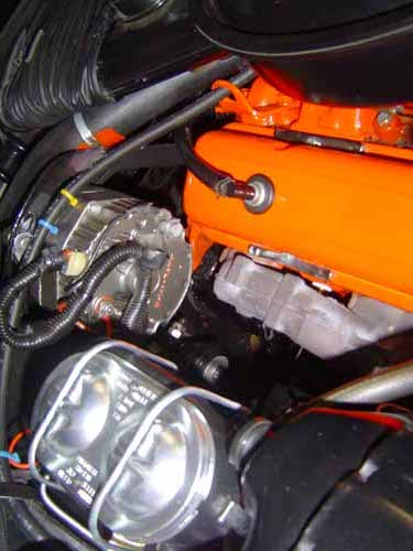

nix blockiert, Zugang ist nur etwas eng.
[Bild: Servopumpendeckel1.jpg]
[Bild: Servopumpendeckel2.jpg]
ich habe auch gerade genug Platz, um den Deckel zu öffnen und mit einer Spritze Dexron nachzufüllen. Es ist verdammt eng, aber es geht. Die Lima hat einen Befestigungsbügel, kann der bei Euch verkehrt herum sitzen? Ist nur so eine Idee? Aber eigentlich müßte sie sich dann nicht spannen lassen, da der Riemen zu lang ist. Wie gesagt, nur so als Idee...
