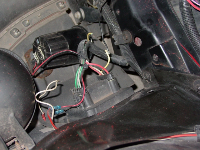

Hi 91er Schlafaugenfahrer,
anbei die Anleitung, wie Ihr zu der Originalverdrahtung kommt:
Links vorne neben dem Vakuumbehälter ist ein kleiner Verteiler montiert (Name weiss ich nicht). An dem Gelben Kabel ist vermutlich ein schwarzes Kabel montiert. Dieses Kabel abtrennen und blind legen (hat vermutlich L+ vom Standlicht) In der schwarzen Kabelummantelung des Kabelbaumes müsste das gekappte Ende der gelben Leitung zu finden sein. Connect it, wie der Neudeutsche sagt. Hö Hö Hö.... das war alles. Ist halt was für Mädchen Feixen
[Bild: Dsc004.jpg]
[Bild: Dsc005.jpg]
Nr. 30 Großes Grinsen

@Mijosch: Jetzt hast Du mir Arbeit fürs Wochenende verschafft. Feixen
@hubsi
Hi Andreas,
die Geschichte hat bei Magic91 ca. 2min gedauert. Es bleibt also noch genug Zeit für den Baggersee. Yeeah!
