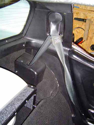

hier sind die Gurte bei meiner 76er:
![[Bild: Gurt1.jpg]](https://www.cybrus.de/dietmarkroll/Gurt1.jpg) Oberer Gurt mit Aufrollmechanismus. Dieser Aufrollmechanismus hat nur ein Pendelgewicht zum Einrasten, d.h. Gurt rastet beim Bremsen ein, nicht aber beim schnellen Ziehen am Gurtband.

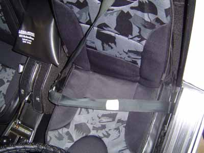

![[Bild: Gurt2.jpg]](https://www.cybrus.de/dietmarkroll/Gurt2.jpg) Hier geht es zum Aufrollmechanismus des Beckengurtes.
![[Bild: Gurt3.jpg]](https://www.cybrus.de/dietmarkroll/Gurt3.jpg) Beckengurt mit zweitem Aufrollmechanismus links unter Fahrersitz.

moin Dietmar
das bestätigt meine Vermutung, daß da die "neuen" Gurte einfach an der Halterung der alten
( dein erstes Bild dieser "Kasten" ) angetüdelt worden sind. Das riecht nach Entsorgung und Rückbau zum orischinaal!
