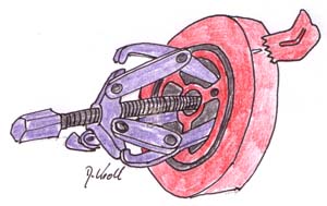

Zitat: habe hab ich mir eine Konstruktion gebaut. Mußte eigentlich gehen. Geht den ein KW Lager kaputt wenn man zu sehr den Dämpfer herauszieht ?
Das entsprechende Lager an der Kurbelwelle geht nicht kaputt, wenn bzw. weil der Abzieher sich vorne an der Kurbelwelle abstützt. Siehe Bild.
[Bild: schwingungsd.jpg]

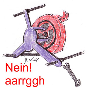

Wie sieht denn deine Konstruktion aus? Wenn sich deine Konstruktion z.B. am Motorblock abstützen sollte, wird es dem Lager das Leben kosten.
