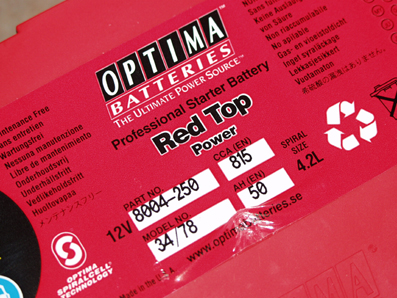

Seit heute bin ich nun auch stolzer Besitzer einer Optima-Batterie - nachdem mein Original Anzeichen von sich gibt, sich in den kommenden Tagen zu verabschieden. Die Erfahrungswerte von Jochen aus M waren dabei durchaus hilfreich. Innerhalb zwei Tagen - es lag ein Wochenende dazwischen - hat mir die Firma Intermerce die Optima Red Top für 206 Euro all inclusive geliefert. Herr Heinemann machte ebenfalls einen sehr kompetenten Eindruck auf mich. Gut gewappnet für die kommende kalte Jahreszeit werde ich das gute Stück auf Herz und Nieren prüfen können.

Hallo Manni,
Glückwunsch zur neuen Batterie. Freut mich das Du von meiner Erfahrung hast profitieren können.
Jochen
