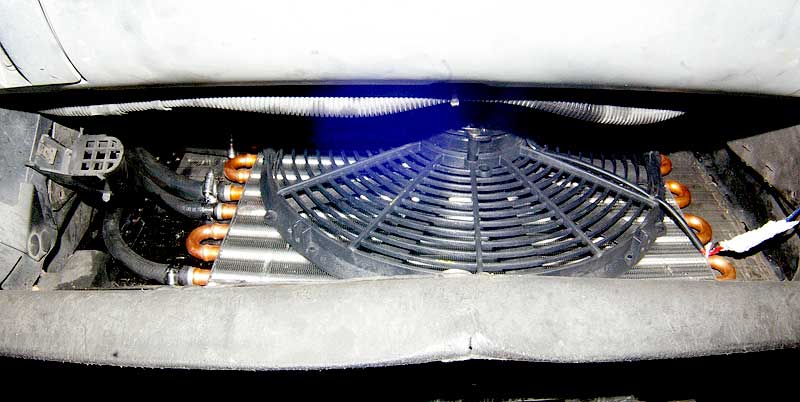

Zitat:Hasst du den Summit Kühler schon mal an einer C4 eingebaut?
Ja, in meiner 91er.
Zitat:Aber wo montiere ich den Kühler, hast du Bilder?
Vor dem Wasserkühler. Bilder liegen auf dem Forumserver in den userfiles. Muß mal gucken wie ich die wiederfinde ...

EDIT: eins hab ich gefunden ...
Ich hab noch was vonwegen wo die Schläuche liegen und so ... such ich nachher mal raus.
e.
