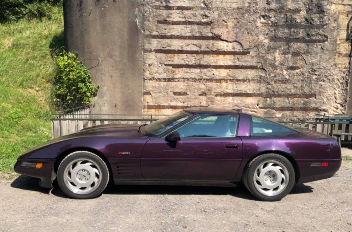

92er ZR-1 mit Serienschrauben so weit wie möglich nach unten gebracht:
[Bild: rht2021_01.jpg]
Das passt für mich perfekt!
Sieht gut aus, wobei da keinerlei Vergleichbarkeit zu anderen Autos möglich ist. Die Federsteifigkeiten variierten über die Jahre und Fahrwerksvarianten sehr stark. 1992 hatte die ZR-1 die weichste Hinterachsfeder aller Fahrwerksvarianten (siehe hier). So tief wird er mit einer 1992 LT1 nicht kommen.
Mal ganz davon abgesehen, dass die Alltagstauglichkeit schon mit 1 cm Tieferlegung stark leidet. Ich persönlich genieße die Originalhöhe meiner 1992er, weil ich mir nirgends Gedanken über ein Aufsetzen machen muss, nicht mal bei wirklich extremen "Speedbumps".

(27.08.2021, 15:39)JR schrieb: 92er ZR-1 mit Serienschrauben so weit wie möglich nach unten gebracht:
So wäre es völlig ausreichend. Wenn das denn so klappen würde. Btw sehr schönes Auto.
