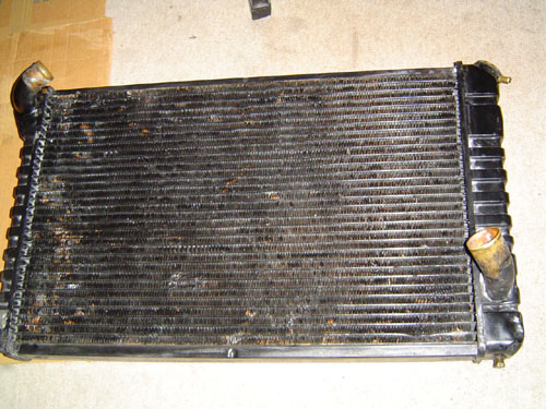

da ich Rostschäden an meinem Kühlerrahmen schweißen (lassen) will, ist natürlich auch der Kühler ausgebaut. Es ist noch der alte originale Kühler, bei hohen Außentemperaturen und flotter Fahrweise merkt man ihm sein Alter an: Steigende Motortemperatur deutet auf beginnende Arterienverkalkung hin Heulen
[Bild: kuehler5.jpg]
Ein Kühlerreparatur-Service hier in Heide hat mir für das Auflöten und Säubern (Durchstoßen) der Kühlerkanäle einen groben telefonischen Kostenvoranschlag von 150 EURO gemacht ("...nein, nein, 300 EURO kostet das nicht, so etwa die Hälfte..."). Nur für die "Innenarbeiten". Insbesondere im Vergleich zu einem neuen Kühler halte ich diesen Preis für ok. In den USA habe ich diese Prozedur 1988 bei einem Van auch einmal machen lassen ($ 35,- !!!) und war mit dem Ergebnis sehr zufrieden.
Habt Ihr Erfahrungen mit einer solchen Operation hier in Deutschland? ? Gibt es irgendwelche Risiken oder Nebenwirkungen?

Meine Erfahrung: Komplett neuen Kühler anfertigen lassen nach Skizze, Bemassung und Muster (sicher ist sicher) - Hochleistungsnetz, handgebogene Kästen und alles von Hand gelötet - passt wie eine eins! Kostenpunkt: 1.000 DM (anno 99)
Mein Rat: Kühlernetz austauschen lassen - kostet auch nicht viel, die Kästen sind ja da, und Du hast die Sicherheit, das das Netz für viele Jahre anständig kühlt.
Der Kühler ist nur so stark wie die schwächste Stelle - und die kann dünn werden im Lauf der Jahre...... Kopfschütteln
Gruss,
sehe ich von der technischen Seite genauso wie Frank.
Es sind ja nicht nur möglicherweise verstopfte Kanäle, die könnte man zur Not auch chemisch freikriegen. Es sind auch die verbogenen und verdengelten Lamellen die die Kühlwirkung verschlechtern.
Gut, wenn Du viel Zeit und Lust hast, kannst Du die mit einem passend geschnittenen Kunststoffstäbchen selbst auch wieder Stück für Stück ausrichten. Spezialisten verwenden dazu ein passend geschnittenes und poliertes Stück aus einem großen Röhrenknochen. Sehr glatt und extrem stabil.
Die Wasserkästen sehen ja noch sehr gut aus (bestimmt aus Kupfer) und das Netz dürfte eine Kühlerreparaturfirma als Standardware haben oder besorgen können. Neues Netz alte Kästen = Neuewertiger Kühler.
Nur meine Meinung...
Gekühlte Grüsse, Harald
