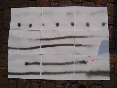

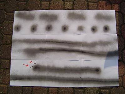

5. Spritztechniken
5.1 Demonstrationsbilder
5.2 Nebeln

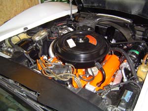

im Motorraum neben dem Motor alle Nebenaggregate und Metallteile

2.2.1 Hitzebeständige Motorfarben
[Bild: spruh01.jpg]
Farblich passende Motorfarben gibt es von plasti-kote oder VHT. "Plasti-kote z. B. bei Eckler`s, "VHT Motorfarben" z.B. bei Mike & Franks. Bei Chevy Orange sind die Farbtöne von plasti-kote und VHT nicht ganz identisch, bei VHT ist das Orange geringfügig dunkler (zumindest bei meinen SD).
Mit diesen Motorfarben lässt sich sehr gut arbeiten. Sie verlaufen hervorragend, sind schon nach Trocknung für das Auge an der Oberfläche völlig glatt. Nach (lange dauernder) Härtung (Unterschied Trocknung - Härtung beachten, Nr. 3.2 ) ist die Oberfläche sehr hart, auch recht unempfindlich gegen Stöße. Schlägt man z.B. mit einem Metallstück dagegen, platzen keine ganzen Teile heraus. Der Glanz bleibt recht lange erhalten. Die Farbe ist unempfindlich gegen Chemikalien wie Benzin u. Motoröl. Bis zur endgültigen Härtung ist die Farbe aber noch empfindlich gegenüber Chemikalien, wie z.B. Konservierungsmittel.
Auch Motorfarben werden grundsätzlich grundiert. Mit der dazugehörigen hitzebeständigen Grundierung der gleichen Firma. Kleine Reparaturen an Stellen, die immer wieder wegbrennen (links und rechts vom Vergaser) kann man - aus Faulheit - auch ohne Grundierung aufsprühen, allerdings deckt insbesondere das Chevy Orange schlecht.
Auch wenn die Farbe recht schnell staubtrocken ist, bleibt sie noch längere Zeit "weich". Mit dem Einbau eines lackierten Teiles besser 1 bis 2 Tage warten bzw. auch dann vorsichtig einbauen.
Anmerkung: Nach meinen Erfahrungen brauchen alle Decklack-Sprühfarben (also nicht nur Motorfarben) länger zum Durchhärten als auf der jeweiligen Dose angegeben.
Da es auch Glanzschwarz und Seidenmattschwarz (VHT) gibt, kann man auch alle Metallteile im Motorraum damit einheitlich lackieren.
Auch diese Motorfarben erreicht Grenzen im Glanz. Ich habe vor 14 Jahren (seitdem ca. 20 000 km gefahren) mit Glanzschwarz den Brake Booster lackiert, glänzt noch wie am ersten Tag. Hingegen die Farbe auf dem Motor wird matt. An den echt heißen Stellen (nahe Auspuffkrümmer, rechts und links vom Vergaser) brennt sie weg. Kennt jeder Corvette-Besitzer.
Ist die Farbe über die Jahre völlig "ausgetrocknet", platzt sie auch in Stücken ab.

[Bild: spruh08.jpg] [Bild: spruh07.jpg]Demonstrationsbilder
Hier habe ich über ein großes Stück weißes Papier mit schwarzer Farbe zur Probe und Demonstration gesprüht. Es sind insgesamt 6 Bahnen. Auf dem zweiten Bild habe ich das große Papier nur von hinten fotografiert. Auf dem zweiten Bild sieht man gut, wo die Farbe "dicker" ist bzw. schon gedeckt hat.
Erste Bahn Demonstrationsbilder: Sprühstöße mit Bewegung
Auf der ersten Bahn auf den Demonstrationsbildern ist das Ergebnis "kurzer Sprühstöße" zu sehen. Ich habe dabei (als Rechtshänder) für jeden Sprühstoß die Hand schnell von links nach rechts bewegt, erst während der Bewegung gedrückt und während der Bewegung schon wieder losgelassen. Etwa so:
[Bild: spruh50.jpg] Wobei bedeutet: 1 Beginn der Bewegung, 2 Beginn Sprühen, 3 Ende Sprühen, 4 Ende der Bewegung. Ein kleines Teil würde zwischen 2 und 3 liegen, wäre also kleiner als der Abstand zwischen 2 und 3.
Nicht sprühen während die Hand sich nicht bewegt! Also erst die Hand bewegen, dann losdrücken. Auch immer erst den Sprühkopf wieder lösen und dann mit der Bewegung aufhören! Das sollte in Fleisch und Blut übergehen. Sonst hat man sofort an einer Stelle zu dick aufgetragen, evtl. einen Läufer. Auch das immer auftretende "Rotzen" bei Beginn und Ende des Sprühkopfdrückens verteilt sich dann, wird später durch den Decklack sauber abgedeckt.
Auch sollte man üben, "schnell" zu drücken und "schnell" loszulassen. Denn SD "rotzen" genau in dieser Phase, d.h. während das Ventil nicht ganz geöffnet ist.
Zweite Bahn Demonstrationsbilder: Sprühstöße ohne Bewegung
So nicht!
Hier habe ich kurze Sprühstöße ohne Bewegung der Hand gemacht. Deutlich sieht man die "deckenden Flecken" jeweils in der Mitte der kreisförmigen Flecken. So soll man es nicht machen, immer die Hand bewegen. Die "deckenden Flecken" würden Läufer auf der Oberfläche ausbilden, auch wäre mit dieser Technik nie eine gleichmäßige Oberfläche möglich. Auch Problemstellen auf einem Teil, z.B. eine Bohrung, mittels Sprühstößen mit Bewegung ausnebeln/aussprühen! Da eine solche Bohrung von mehreren Seiten ausgesprüht werden muss, würde mit "Sprühstößen ohne Bewegung" sowieso viel zu viel Farbe in die Bohrung kommen, die Farbe würde laufen (und damit an Kanten auch nicht mehr decken/haften).
Dritte und vierte Bahn Demonstrationsbilder: Linie mit unterschiedlichem Abstand
So nicht!
Wieder ein Beispiel dafür, wie man es nicht machen soll und warum. Will man z.B. an einer Wand eine ca. 1 m lange Linie sprühen und macht dies nur aus dem Armgelenk heraus, ändert sich der Abstand der SD zum Objekt. Erst weit weg, dann näher, dann wieder weit weg. Das Ergebnis sieht man in der dritten und vierten Bahn der Demonstrationsbilder. In der Mitte der beiden gezogenen Bahnen sieht man auch die deckende Spur. Sie beginnt erst, wenn der richtige Abstand zum Objekt erreicht ist, dann wird sie bei zu nahem Abstand zu dick (Läufer!), dann wieder nach rechts weg zu dünn.
[Bild: spruh63.jpg] Hier zeichnerisch der Fehler: Nicht aus dem Armgelenk heraus!
Fünfte und sechste Bahn Demonstrationsbilder: Linie mit gleichbleibendem Abstand
So ist es richtig!
Richtig ist aus dem Schultergelenk heraus. Bei längeren Sprühlinien bewegt sich sogar der ganze Körper mit. In etwas so:
[Bild: spruh64.jpg]Aus dem Schultergelenk heraus und mit den ganzen Körper mitgehen.
Der Abstand zum Objekt und der Winkel des Sprühstrahles zum Objekt bleibt grundsätzlich gleich! Hier habe ich zur Darstellung eine längliche Vierkant-Kunststoffstange angesprüht:
[Bild: spruh36.jpg] [Bild: spruh37.jpg]Sprühen einer geraden Linie, Vierkantleiste
Auf den Demonstrationsbildern sieht man die korrekt gesprühte Linie auf Bahn 6. Auf Bahn 5 habe ich Beginn und Ende des Sprühens auf dem Papier gemacht. Die "Rotzer" ( mit schwarzem Stift etwa größer gezeichnet) sind mit den Pfeilen gekennzeichnet. Deshalb mit dem Sprühen vor dem Objekt beginnen und nach dem Objekt enden!
