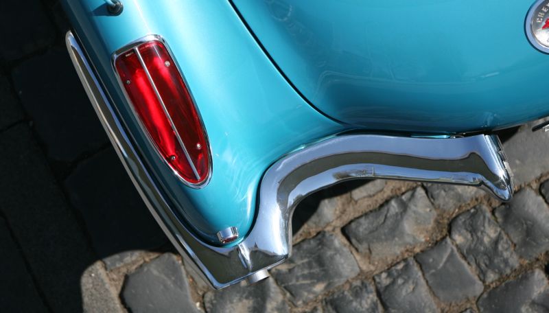

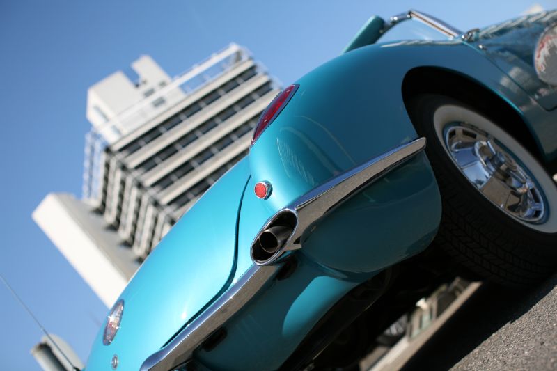

Wenn wir gerade bei den C1-Bildern sind - so sieht es bei meiner aus:
[Bild: c1_auspuff02.jpg]
[Bild: c1_auspuff01.jpg]
Wenn Du Zahlen brauchst, messe ich die Tage mal den Überstand.
So verkehrt sieht das bei Dir gar nicht aus.
