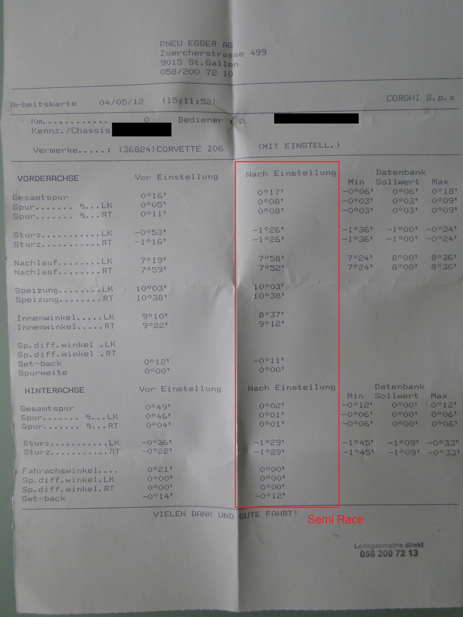

Kann jemand nochmal die Werte des Eingangspostings von FX reinstellen?Der Downloadlink funktioniert scheinbar nicht mehr Kopfschütteln
Hat keiner die Werte?Gibts ja ned..... soll ich die FE4 Werte nehmen? Das Fahrzeug fährt sich im Moment das Profil HA außen mehr ab als innen.
Hallo Markus,
here we go:
Spur-Sturz Einstelldaten modifiziert
Semi Race Einstelldaten
Lars
Er wurde 91.
Kai Du bist prima Yeeah! viiiieeeeelen Dank!
Gruß Markus

Also die Sollwerte in dem modifizierten Set up kann man als Z06 Serienwerte verstehen ?!
Zitat:Original von TobiasB
Zitat:Original von Eisbär Lars
Hallo Markus,
here we go:
Lars
Ja Tobi,
das sind die Serienwerte, die empfohlen werden.
[Bild: 50496257ik.jpg]
Super !
Dann sag ich mal vielen dank !
Merrci Prost! vielen Dank dafür!
Kann man die Daten auch bei einer GS verwenden?
