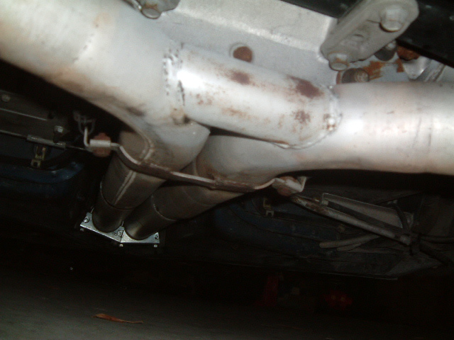

da das leben meines mittleren mufflers duch innere krankheit ein jähes ende im schrottcontainer fand Engel-3 , habe ich als kostengünstigste alternative einfach 2 rohre anstatt eines neuen topfes eingesetzt.
weil nun kein druckausgleich der beiden zylinderreihen mehr bestand, wurde aus diesem grund der bypass eingesetzt.
das auto ist kaum lauter als vorher und ob es leistunggewinn erbrachte kann ich auch nicht beurteilen. ist aber auf keinen fall langsamer geworden. (1/4 mile =13.7sec.)
warum ist sowas in d-land denn verboten Kopfschütteln Frage
gruß
wazza

da haste wohl recht Franky, nachdem ich mal genauer das bild betrachtet habe, sehe ich was Denny meint.
ich wollte halt nur mal meinen austuff zeigen............... Großes Grinsen
ist denn meine version des bypasses auch verboten? wie gesagt, ist nicht zu laut Kopfschütteln
gruß
wazza
