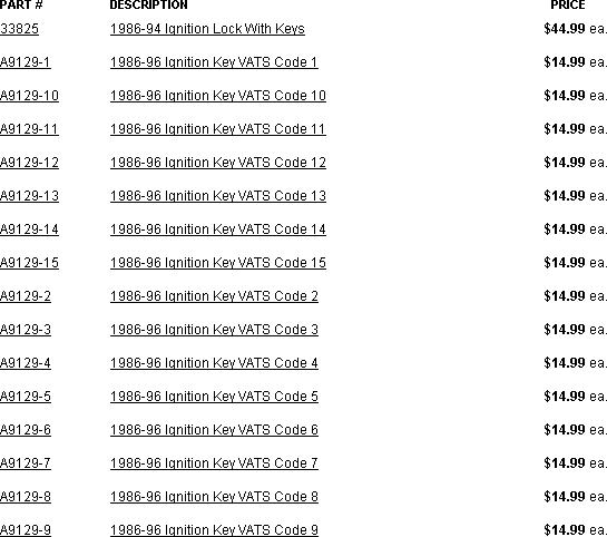

Die Preise für die Schlüsselrohlinge bei Ecklers könnt Ihr folgendem Bild entnehmen:
[Bild: ignitionkey.jpg]
Da ich auch zwei Rohlinge haben möchte sollte der nächste, der über den Teich fliegt mal welche mitbringen.
Tja, das lohnt sich dann bei einer grösseren Bestellung. OK!
Hier kostet der Schlüssel zwischen 35,- und 45,- EUR + Fräsen. haarsträubend
Klar dachten wir da an eine Sammelbestellung, bzw. mitbringen lassen.
