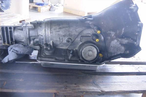

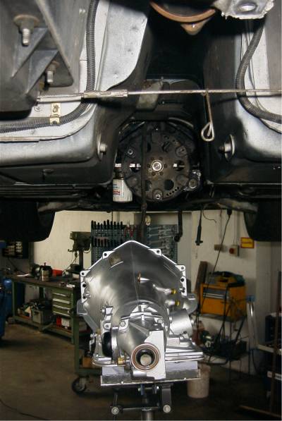

wie ja die meisten wissen habe ich auf der Fahrt zum Corvette-Forum Treffen mein Getriebe geschrottet. Kopfschütteln
Nach zig... Telefonaten mit allen möglichen Händlern und
möchtegern Getriebespezialisten hat sich dann für mich eine Firma heraus kristallisiert der ich mein Baby anvertraut habe.
Mein TH700 ist nun wieder flott und funktioniert super...es wurde verstärkt und die ganzen Änderungen von der Weiterentwicklung des Getriebes in den Jahren sind eingebaut worden.

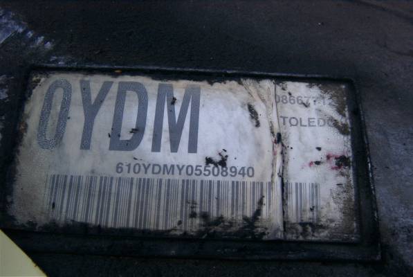

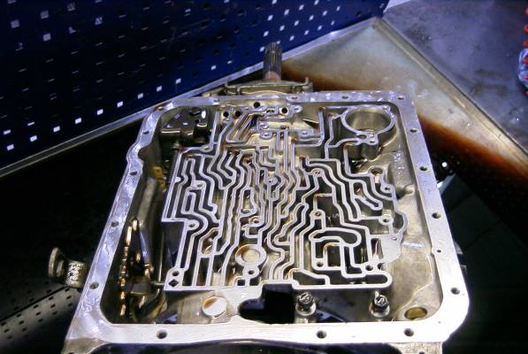

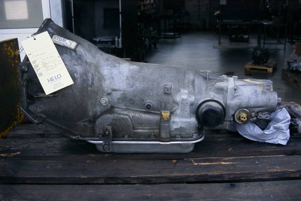

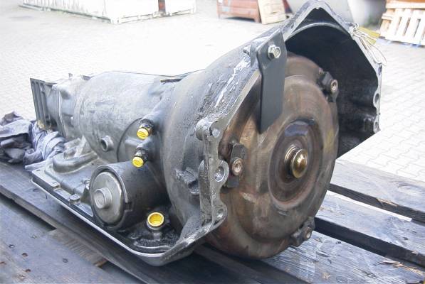

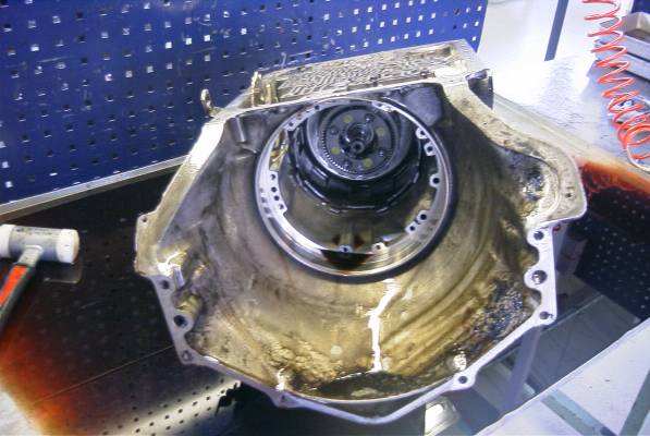

Hier noch die Bilder von der Getriebeinstandsetzung.
[Bild: GM001.jpg]
[Bild: GM002.jpg]
[Bild: GM003.jpg]
[Bild: GM004.jpg]

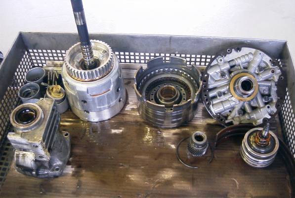

Dies hier sind alle die Teile...die erneuert werden mussten.
dazu kommt natürlich noch Wandler,Bremsbänder etc..

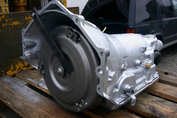

[Bild: GM005.jpg]
[Bild: GM006.jpg]
[Bild: GM007.jpg]
[Bild: GM008.jpg]
[Bild: GM009.jpg]
[Bild: GM010.jpg]
[Bild: GM011.jpg]
[Bild: GM012.jpg]
Zur Vorgeschichte gehört noch dazu das mein Getriebe bei meinem Vorbesitzer schon mal zur Reparatur war.....(natürlich hat man mir das verschwiegen Kopfschütteln )
Bei der ersten Reparatur kam eine verstärkte Kupplung rein...nur dachte daran keiner das man den Rest auch verstärken könnte.

Sehr aufschlussreich mal so ein Getriebe offen zu sehen, es kann ja so friedlich sein
wenn es so neu und verträumt da rumliegt. huahua grrrrr dieser sch... Kummerkasten.
Fotos sind immer gut!!!
Leidgeprüfte TH 700 Grüsse, Axel
