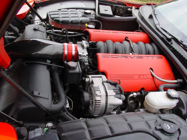

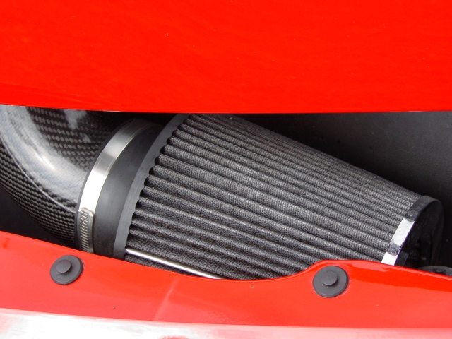

Hi Jungs,
letzte Woche in K-Town konnte ich folgende Bilder von einer Z06 machen.
[Bild: Z06-1.jpg]
[Bild: Z06-2.jpg]
Leider kenne ich keine technischen Einzelheiten.
