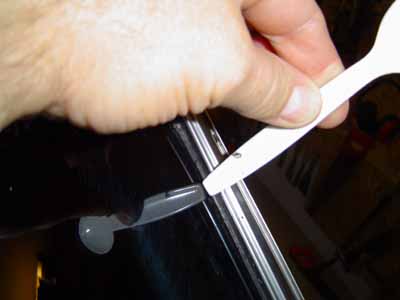

die Lücke nach dem Einbau einer neuen Frontscheibe scheint normal zu sein. Bei mir beträgt die Lücke seit dem Einbau einer neuen Scheibe ca. 5 mm an den Seiten und 2mm oben.
[Bild: Scheibe.jpg]
Von einem Fachmann aus dem Vorstand des Corvette-Clubs-Hamburg wurde mir erklärt, dass es an dünneren Scheiben läge.
Ich weiß nicht mehr genau, was ich in die Lücke hineingedrückt habe, es war irgendein Dach-Abdichtmittel. Wichtig ist, dass du kein Essig-vernetztes Silikon nimmst, die Ausdünstungen greifen nach meinem Kenntnisstand Metall an!
