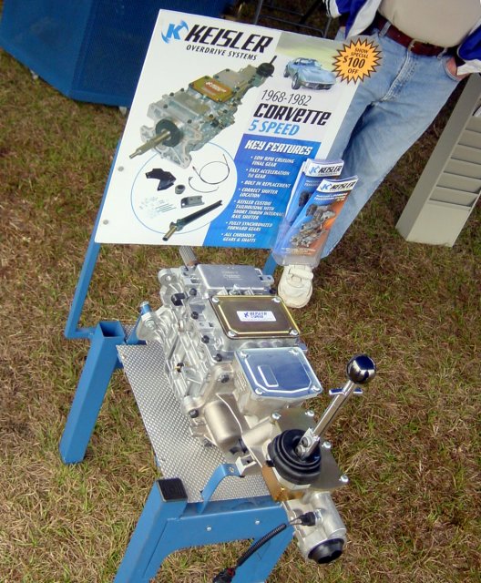

Hm....hattest Du nicht ein Keissler Set gekauft ?
Muss man da noch was anpassen ?
Beim KEISLER Set muss man nix anpassen......... Zwinkern
Da ist der Schalthebel im Originalstyle dabei und wird einfach mit zwei Schrauben ans Getriebe angeschraubt.

[Bild: Flo 223.jpg]
Hab´ ich aber nicht, wäre aber nicht schlecht. Der 5. fehlt schon !
Gerd, das dort ist das 5-Gang Tremec.
Wesch wurschtelt grad an einem T-56 6-Gang-Getriebe rum.
Das sieht dann so aus:
