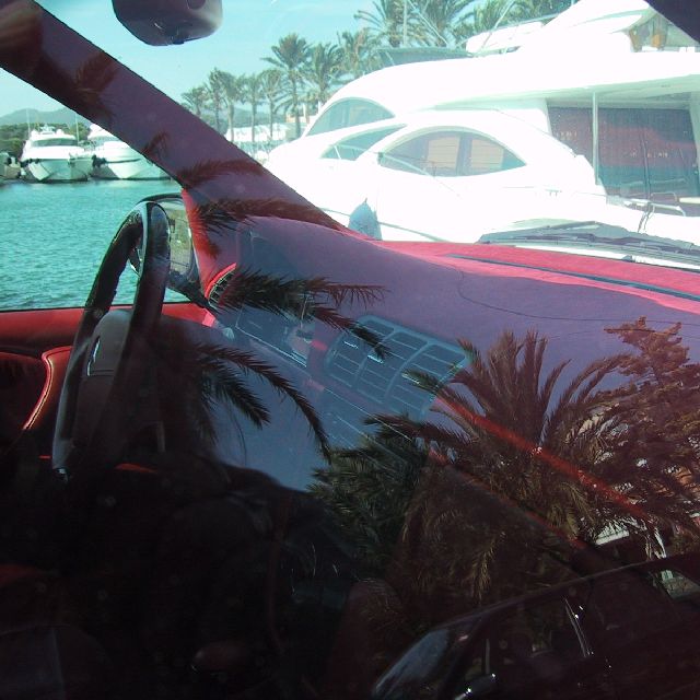

Habe letzten Herbst auf Malle einen ML gesehen, der den kompletten Innenraum bis Mitte Armaturenbrett in bordeauxfarbenem Leder tapeziert hatte und ab da bis einschließlich Dachhimmel den Rest des Innenraums in gleichfarbenem Alcantara. War in Top-Qualität gemacht.
Dieser Material-Mix sah rattenscharf aus!
edit:
Da Simone hin und weg war vor Begeisterung, hat sie das ganze auch gleich noch fotografiert (ist nicht so richtig viel zu erkennen, aber besser als nichts):
[Bild: ml_alcantara.jpg]
