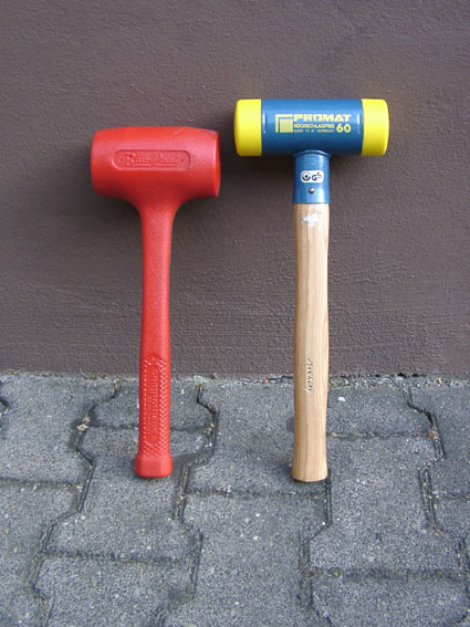

Hier der ultimative Tip anstatt Bleihammer:
[Bild: knockoffhammer.JPG]
Das sind sog. rückschlagfreie Schonhämmer. Kunsstoff mit Sand gefüllt.
Der Promat 60 trifft das Gewicht des Bleihammers bis auf 50 Gramm genau...
Im guten Werkzeughandel zu bekommen.
Wie schwer ist den der Promat 60 ??
So schwer sieht der ja nicht aus.
Du hast meinen Bleihammer nicht gesehe oder ? Ist ein selbstgemachtes ziemlich schweres Teil, noch vom Vorbesitzer.
Bei dem Zentralverschluss musst ja ziemlich drauf Kloppen

auch wenns haarspaltereien sind, der hammer ist normalerweisenicht mit sand, sondern mit stahlkugel gefüllt, die den berühmt-berüchtigten prell-effekt kompensieren. dadurch trifft eine grössere wucht auf den ( hoffentlich getroffenen) punkt auf.
@ 64er-mad
ich habe zwar schon länger keinen in der hand gehabt, aber das gewicht liegt bei ca. 2-3 kg geschätzt.
ferrari dino zentralverschlüsse gehen damit auf alle fälle auf!
einhämmernde grüsse
achja, nochwas: wenn es ein qualtativ guter (oder teurer) hammer ist, dann kann der, um nach dem bild zu gehen, gelbe teil aufgeschraubt werden um ihn austzwechseln.
Muß den Hammer nochmal wiegen. Hab´mir das Gewicht leider nicht notiert.
Auf ´ner Personenwaage isses aber zu ungenau.
Ja, die gelben Teile lassen sich abschrauben und ersetzten.
