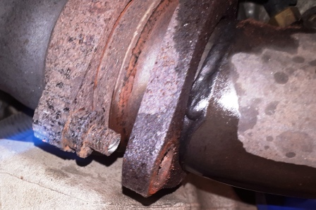

Hallo,  ich habe  keine Vorkats. Aber die 3 Schrauben unten zum Auspuff hin da habe ich 2 abgerissen und musste  aus dem Krümmer die Bolzenreste mit einen  Brenner dann rotglühend rausgebracht.
Bei mir waren die 18 Jahre dran...
Warm manchen
Tortzdem ab

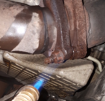

Das was halt mit Vorsicht zu genießen ist sind die Krümmerschrauben am Zylinder sowie die 3 unteren Flanschrauben zum Kat. Die kannst du aber Tage vorher mit Rostlöser einsprühen. Unbedingt auch die Kerzen raus, sieht zwar aus das der Krümmer drüber geht, ist aber nicht so.

Es gibt um Muttern zu lösen einen Heizstab der nur die Mutter erwärmen kann um besser lösen zu können …
