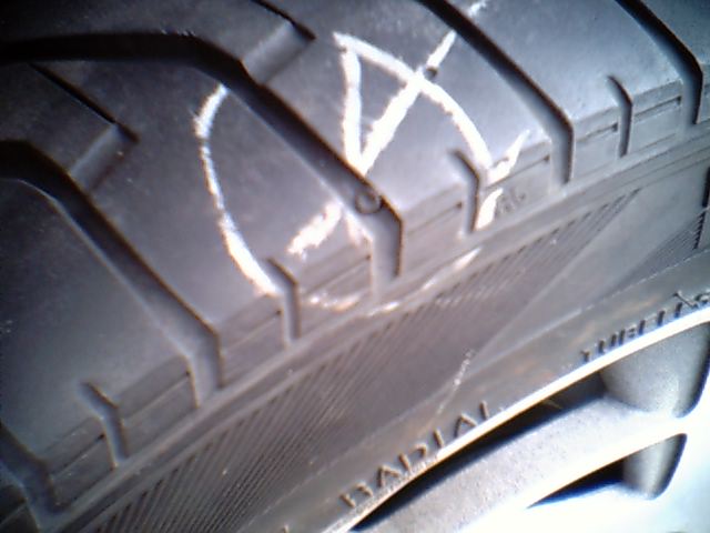

Dieser schleichende Plattfuß ging mir auf die Nerven so das ich mich entschieden habe ein Pfropfen einzusetzen, damit ich heil in Italien ankomme.

Solange das im Profilbereich professionell gemacht wird, ist das schon haltbar.
Es gibt sogar Firmen, die bestimmte Beschädigungen an der Reifenflanke reparieren, mit TÜV-Zertifikat. Dabei wird ein Gewebestück von innen aufvulkanisiert und anschließend unter Druck verbacken.
Als mir vor zig Jahren mal ein Spaßvogel alle vier Reifen (fast neu) mit einem Messer entlüftet hat, habe ich das mal machen lassen.
Kostenpunkt DM 30.- pro Rad.
Bei dieser Art Reparatur sollte man allerdings die besagten Stellen täglich kontrollieren, ob sich eventuell Veränderungen, Beulen zeigen.
Bei mir haben diese Reifen bis zum Entsorgen gehalten.
Aber das muß jeder für sich selbst entscheiden, ob er dieser Methode traut oder nicht.

Hmmmm, also bei mir würde da immer eine Restmenge
ungutes Gefühl mitfahren  ...

Bei uns in der schweiz flickt dir niemand einen Reifen über Geschwindigkeitsindex"H"
oder sonst nur gegen bar ohne Quittung....das Risiko ist zu gross!
Der Reifen von schnellen Motorrädern wird auch nicht repariert
Bei der Rep.muss ja aufgebohrt werden und da wird automatisch das
Stahlgewebe verletzt.

Es gibt Reifenhändler, die lehnen sowas bei ZR-Reifen ab  . 20 EUR pro Rad für eine Haftung bei Personenschaden iss halt nich so doll  .

Reifen flicken? NIEMALS!
Ich habe in meinem vorhergehenden Job ausreichend Reifen gesehen, die die Flickaktion nicht durchgehalten haben (Laufflächenablösung, Blasen, verrostetes Stahlgewebe).
Ich würde das nicht mal bei einem 50 PS-Golf verantworten.

Keine Angst,
ich flicke schon seit jahren die Reifen meiner Kunden und hab noch nie Ärger gehabt!
Ich selbst hab schon mehrere geflickte Hochgeschwindigkeitsreifen gefahren.
Selbst nach 2 Jahren und 30000 km waren die Flicken im tadellosen Zustand!
Wir verwenden allerdings Einzugstopfen die von innen verklebt werden oder wir lassen die Reifen vulkanisieren!
