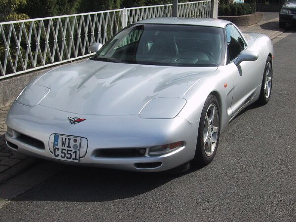

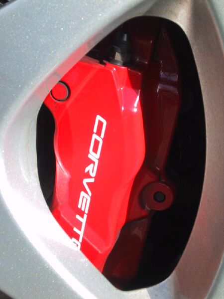

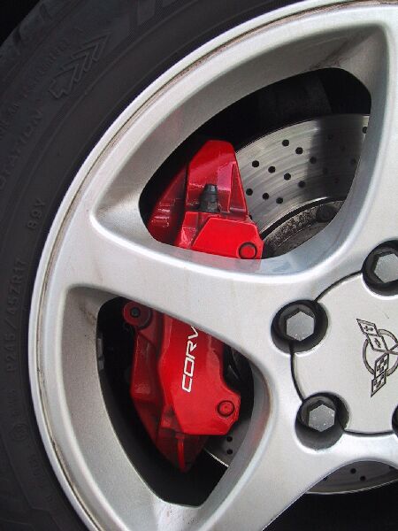

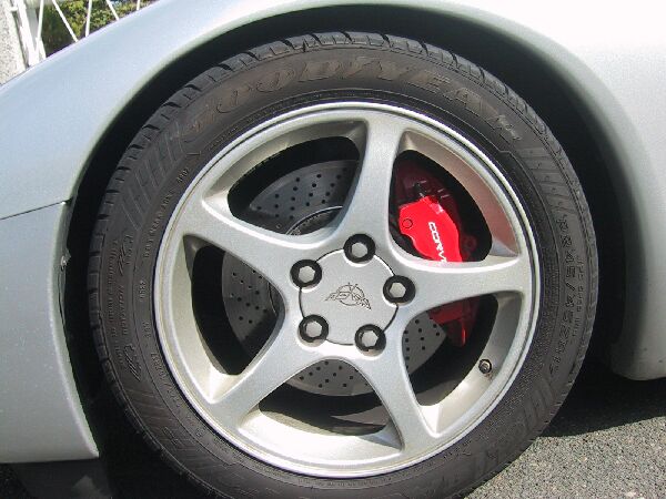

So, hier sind jetzt die Bilder von meinem Auto und der Bremse:
(alles nicht ganz sauber geputzt)

Bremsscheiben, -Sättel, bearbeitet Achsschenkel (im Austausch), Stahlflex-Bremsschläuche und Distanzscheiben hinten (2x20mm) wurden von Movit geliefert. Corvette-Schriftzug auf dem Sattel ist Option.
Zu den Preisen kann ich leider nichts sagen, da ich das Auto komplett mit allen Modifkationen gekauft habe und zunächst eine andere Bremse vorgesehen war, das ist aber eine andere Geschichte.
Am besten von Movit ein Angebot einholen.
Einbau und Tieferlegung wurden von einer Mainzer Werkstatt für US-Cars gemacht. Thomas hat zwar etwas gemault, weil er die bearbeiteten Achsschenkel, die im Tausch mitgeliefert wurden, noch etwas nacharbeiten musste, hat die Sache aber super hinbekommen.
TÜV-Eintragung von Bremse, Tieferlegung und Stahlflex-Bremsschläuchen wurde bei Movit in Achern gemacht (TÜV-Gutachten war damals gerade in Arbeit, deswegen der Umstand). Habe dabei Herrn Wolf dort kennengelernt, macht alles einen guten Eindruck.
Bei der hinteren Bremse sind nur die Sättel rot lackiert wegen der Optik, technisch ist keine Umrüstung nötig (null Probleme). Allerdings sehen die hinteren Scheiben verglichen mit vorne schon etwas mickrig aus. Wenn die Asche keine Rolle spielt -> Movit hat mittlerweile auch einen Umbausatz für Hinten.
Coole Anlage, gefählt mir sehr gut !
Was mir bei den movit sehr gut gefällt ist der sehr gute Zugang zu der Bremsenentlüfterschraube. Da kann man ja einen Bremsflüssigkeitswechsel machen ohne den Wagen aufzubocken, und die Räder abzunehmen. Echt gut !
