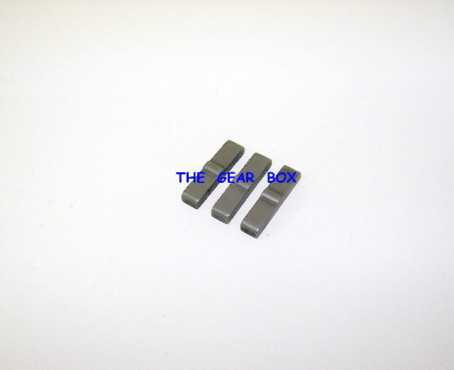

und Steel (aus Vollstahl und nicht so hohle Originalteile) Billet Keys:
[Bild: 1-2_billet_keys.jpg]
Also fahren, fahren und nochmal fahren, damit ich sehe, ob und wie das ganze hält.

Ich bin persönlich mal gespannt, wie lange dieser von mir eingebaute "Ersatzring" aus Stahl anstatt des Plastikteils die Reverse-Schaltkulisse sauber einlegen läßt. Es sind immerhin 12 Millimeter, die nun hoffentlich länger halten und kein unnötiges Spiel zulassen.
