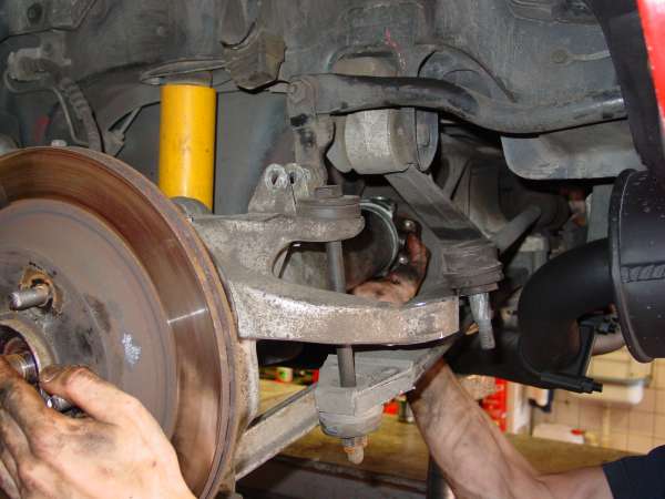

Antriebswellen ausbauen
[Bild: klick07.jpg]

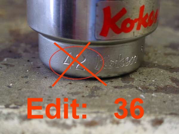

...mit so einer Nuss lösen....
[Bild: klick05.jpg]

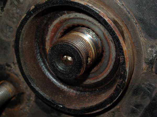

....diese Öffnung reinigen....
[Bild: klick03.jpg]

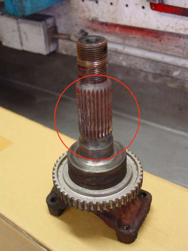

....natürlich erst diese Spindel entfernen Feixen ...danach Spindel ebenfalls reinigen..
[Bild: klick01.jpg]

42er Nuss..... wußte gar nicht das ich einen Panzer fahre..... Feixen
Die C 3 hat solche Gewaltbrecher nicht..... Richter
Gruss,
Bei meiner ist das eine 36er ...

Das Klicken kommt von der Verzahnung auf der Achswelle.
