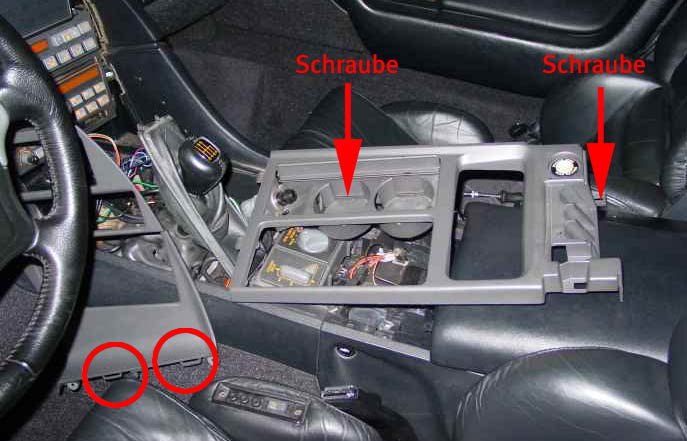

Hi Shire Hallo ,
zuerst musst Du mal die Mittelkonsole umbauen, dass sie so....
[Bild: bose02.jpg]

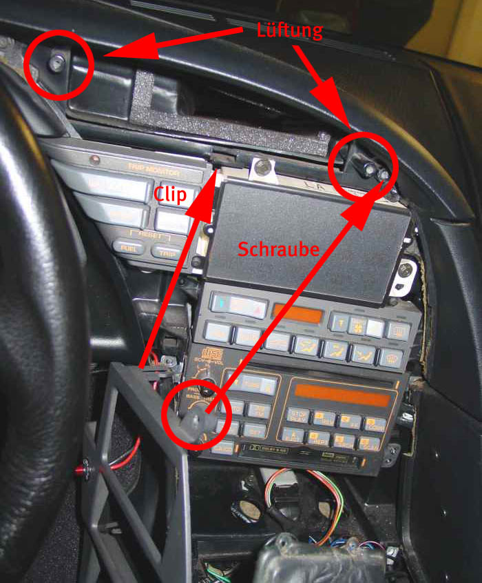

...aussieht Großes Grinsen . Die Kunststoffblende musst Du vorher auch noch abbauen. Das Radiobedienteil ist mit mehreren Schrauben befestigt.
[Bild: bose01.jpg]
Ich glaube mich erinnern zu können, dass oben, hinter dem Lüftungsgitter, ebenfalls eine Schraube sitzt.
MERKE: Erst sämtliche Schrauben lösen Feixen
Viel Spass beim wiedereinsetzen der Schrauben. Wahrscheinlich hast Du welche über, oder es fehlen ein paar.... Feixen sich vor Lachen auf dem Boden wälzen sich vor Lachen auf dem Boden wälzen
Nr. 30 Großes Grinsen
...oder es fallen welche in die Untiefen der Corvette. Feixen
Hallo Shire,
wie Mijosch schon gepostet hat, musst Du zuerst das obere Lüftungsgitter (2 Schrauben) entfernen. Aber sehr vorsichtig drehen. Die Kunststoffhalterungen reißen oder brechen sehr leicht ab!

Die Abdeckung der Mittelkonsole wird durch zwei (oder drei?) Schrauben und zusätzlich durch die eingekreisten Halterungen gesichert. Auch hier große Vorsicht! Die Stege brechen auch sehr leicht ab. Das Teil kostet so um die 150 Euro! Der Lederbalgen der Schaltung ist auch noch mal mit 4 Schrauben an der Mittelkonsole befestigt.

@Mijosch
Hallo Michael,
sorry, dass ich Deine Fotos missbraucht habe ... huldigen

Kein Problem Kopfschütteln Yeeah! . Das Team lebt nun mal von Work Feixen .
Als ich im Winter die Konsole demontiert hatte, knipste ich mal vorsorglich ein paar Pix. Damals hatte ich noch keine Ahnung, ob ich jemals Verwendung dafür hätte. Leider vergaß ich die Schraub- und Clipverbindungen zu dokumentieren Engel .
