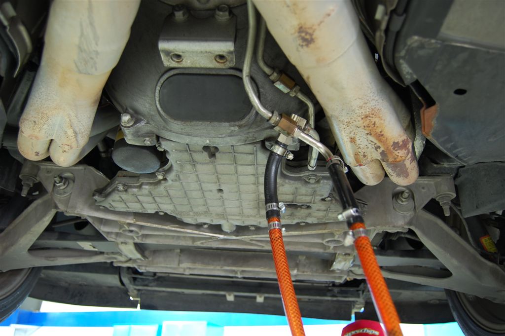

Hallo alle zusammen bei meiner C5 ist vorne die Leitung für das Getriebeöl undicht. Unzwar ist es die vom Anschluss bis zum Kühler. Kennt jemand die Teilenummer? Ist es i-wo noch lieferbar?
[Bild: C5-C6-Maintenance-12.jpg]
Die würde ich mit Stahlflexleitungen und Schneidringverschraubungen selber nachbauen.
Geht mit Sicherheit schneller .
Oder mal in E-Bay schauen.
Achte aber auf das Baujahr.
Die sind ab 2001 geändert worden.

hab leider kein werkzeug dafür. Unter welcher Teilenummer kann ich die schläuche finden?
Und welches öl kann ich für das getriebe nehmen? dexron 3 egal von welchen hersteller?
Für die C5 gibt es auch die Freigabe für Dexron 6. Ich finde das auf jeden Fall empfehlenswert.
