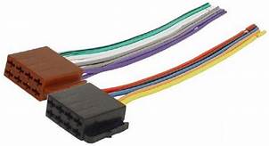

DIN ISO Adapter
Autoradio DIN ISO Adapter Stecker für Strom und Lautsprecher
EAN: 5055193345358
Ist in der Bucht erhältlich für richtig kleines Geld
[Bild: ISO-Adapter.jpg]

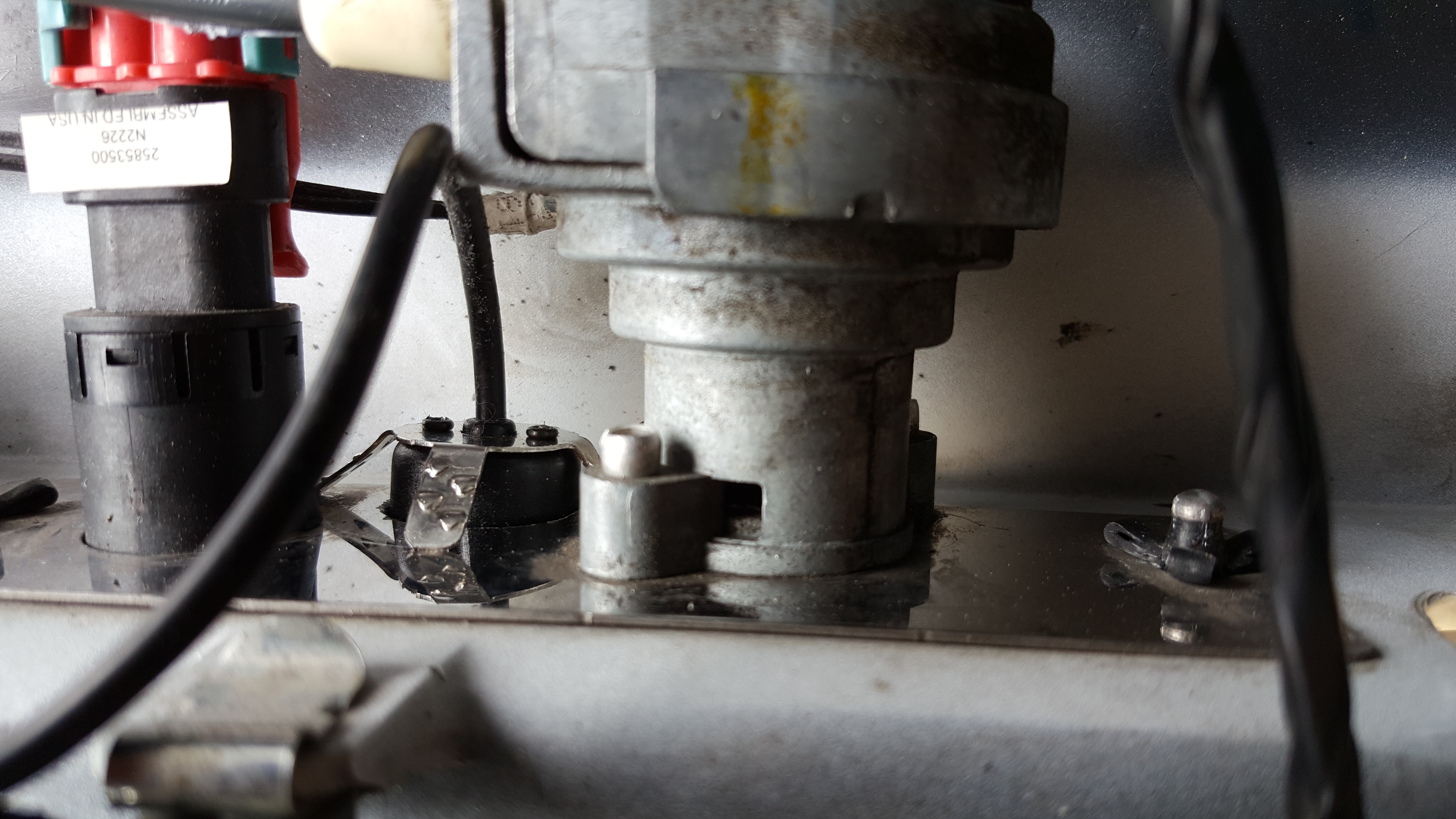

Werksseitig vorgesehene Auflagepunkte Vorderachse
[Bild: Navi_Einbau004.jpg]

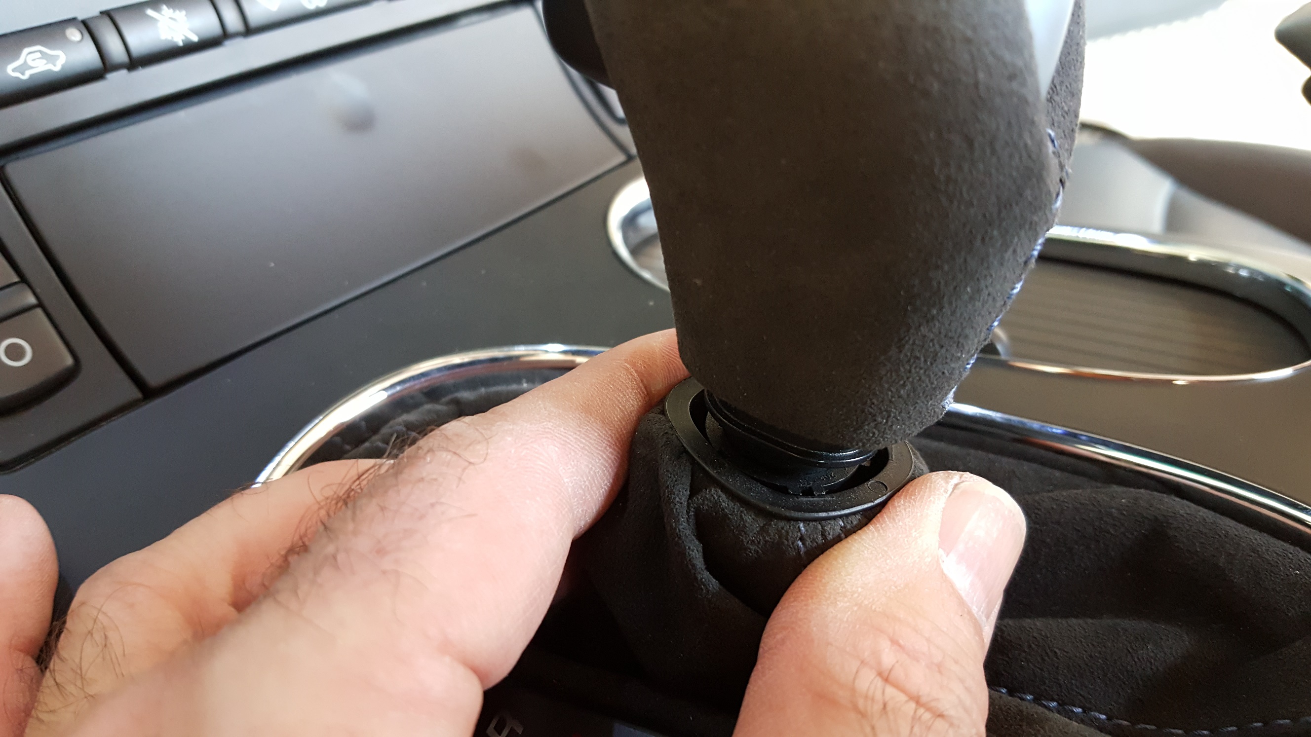

Der Automatikschalthebel geht genauso zu entriegeln wie der "Stick"
[Bild: Navi_Einbau006.jpg]
Den Ring unterhalb des Schaltknaufs ...
im Uhrzeigersinn drehen
[Bild: Navi_Einbau008.jpg]
Danach kann der Schaltknauf nach oben abgezogen werden - saß bei mir ziemlich fest und dauerte eine Weile bis ich mich getraut habe richtig daran zu ziehen - vorher den Schalthebel auf N, D oder S damit später die Mittelkonsole raus geht über den Stumpf der verbleibt
[Bild: Navi_Einbau009.jpg]

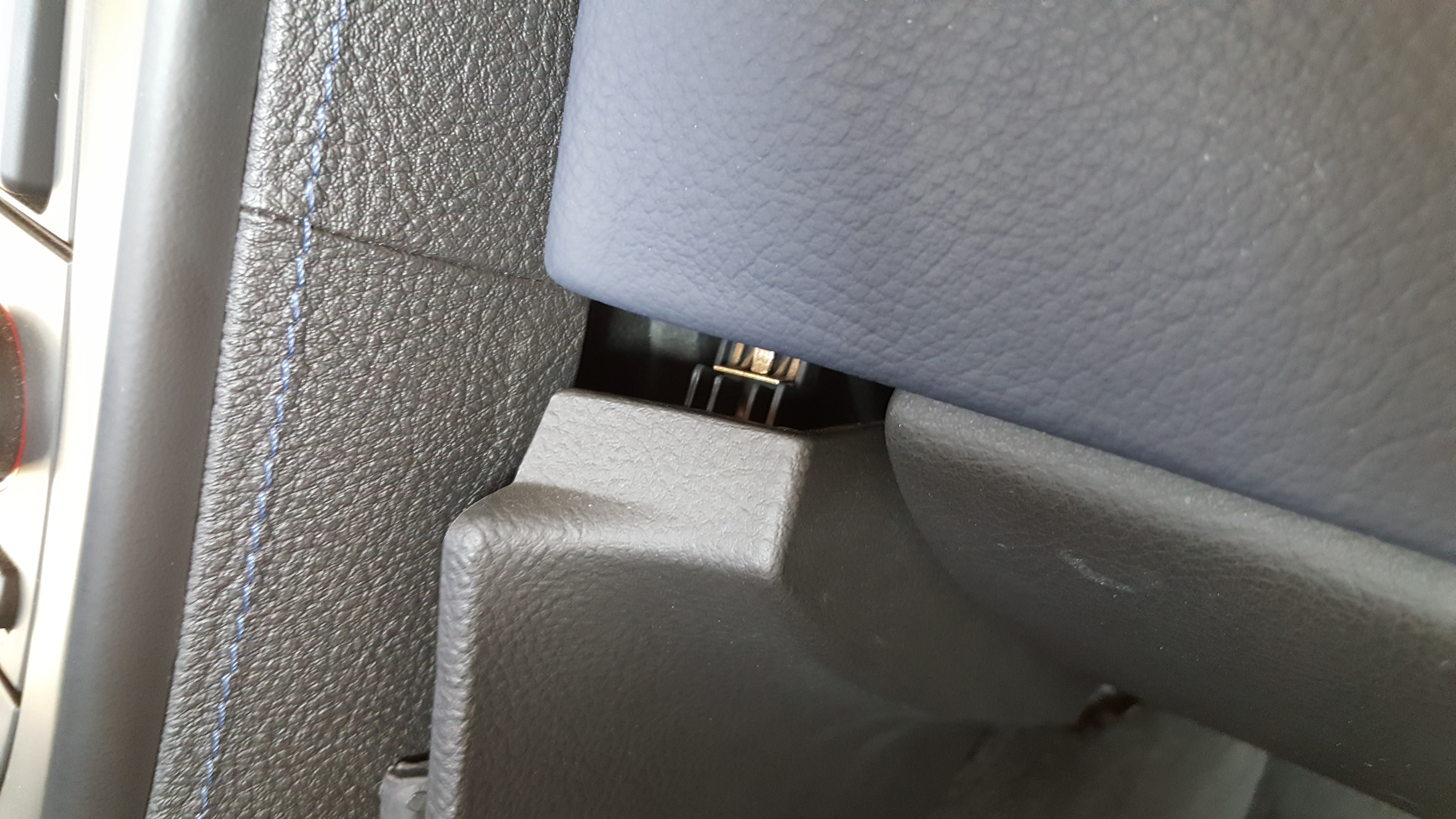

Dann noch die Seitenverkleidung der Beifahrerseite ab - hinten ausfädeln und ...
[Bild: Navi_Einbau015.jpg]
... dann zuerst den oberen und dann den unteren Clip ausrasten
[Bild: Navi_Einbau016.jpg]

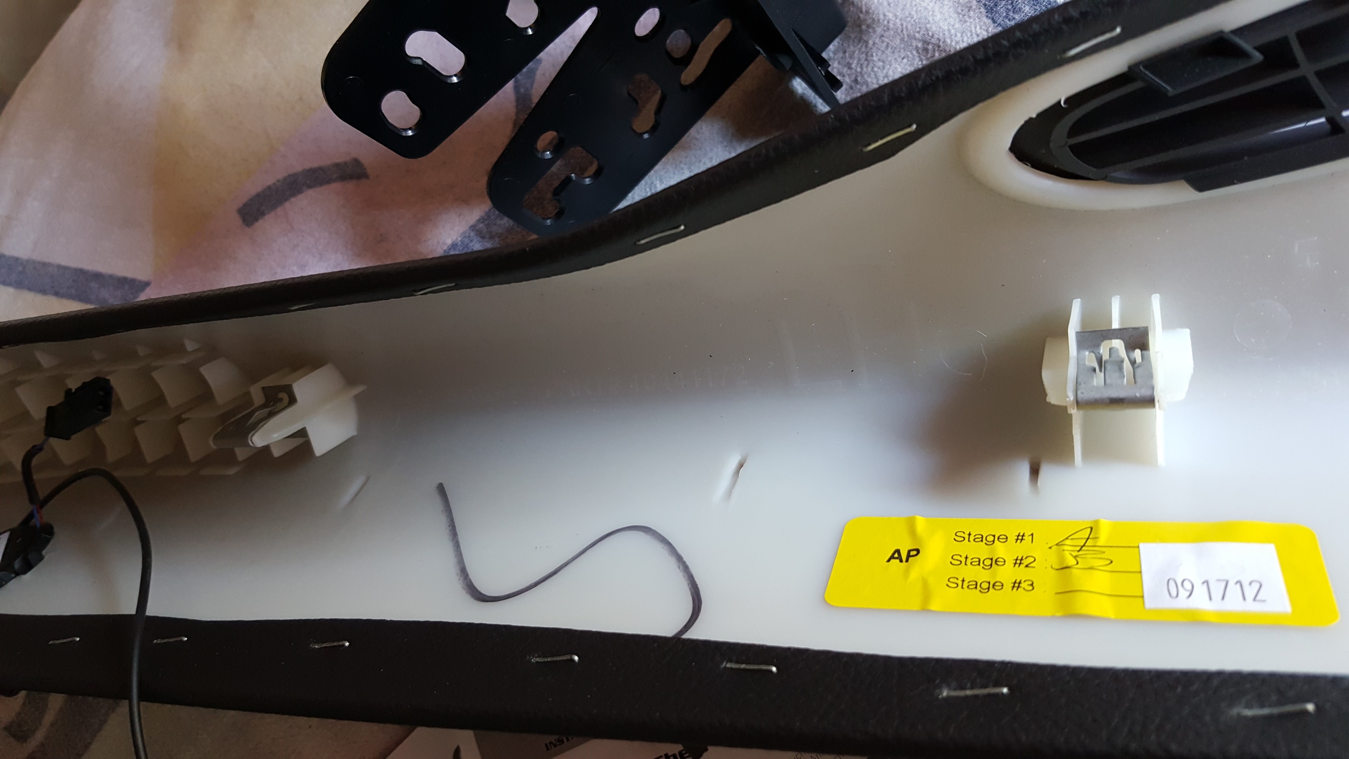

Dann ging es an das Verlegen des Mikrophons mit vorheriger Abnahme der A-Säulen Verkleidung - zuerst muss aber der untere Teil der Türverkleidung (unterhalb der Scharniere) ab - hierzu zuerst den oberen und mittleren Clip (rot markiert) aushebeln und die Verkleidung nach oben weg ziehen. Wenn ihr zuerst unten hebelt bricht euch ganz sicher der untere Befestigungshaken, der an der blau markierten Stelle von oben in die untere Verkleidung greift, ab!
[Bild: Navi_Einbau042.jpg]
Um das Mikrophon an derselben Stelle wie das werkseitig verbaute zu installieren muss die obere A-Säulen Verkleidung an den beiden rot markierten Clips ausgehebelt und dann zur Kabine hin heraus gezogen werden. Die Seite zum Armaturenbrett ist mit einem Klettstreifen (blauer Pfeil) zusätzlich befestigt
[Bild: Navi_Einbau043.jpg]

Und das Innenleben der A-Säulenverkleidung rund ums Mikrophon ...
[Bild: Navi_Einbau045.jpg]
... und hier die beiden Clips
[Bild: Navi_Einbau046.jpg]

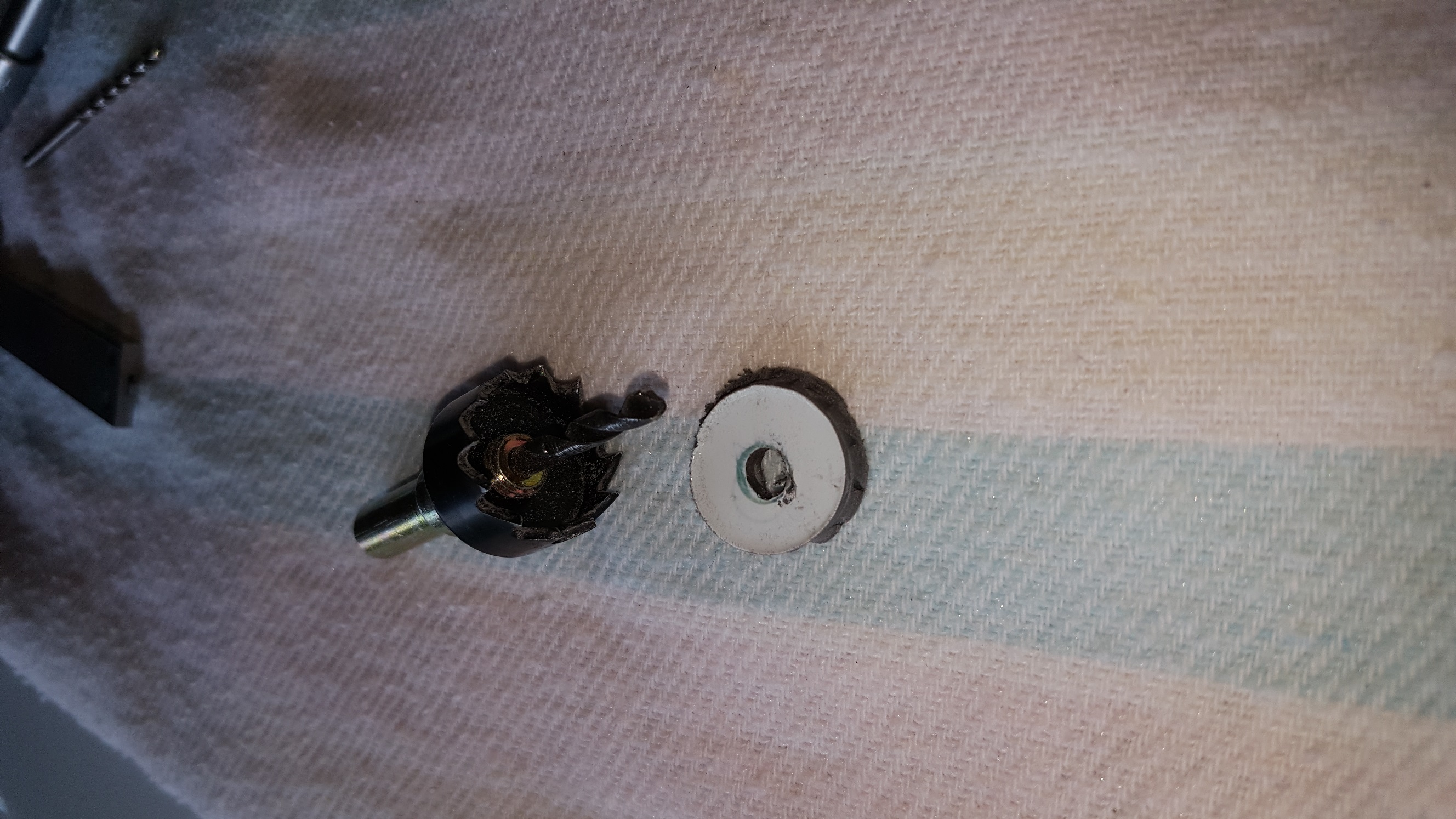

Dann wurde es ernst - BOHREM IM HEILIGEN BLECHLE (Plastik war auch dabei aber der leistete nur geringe Gegenwehr gegenüber dem Edelstahlblech auf der Innenseite - siehe unten)
[Bild: Navi_Einbau067.jpg]
Zuerst mal habe ich ein Zentrierloch gebohrt mit einem 2mm Edelstahlbohrer (zum Glück hatte der Nachbar einen Satz Edelstahlbohrer) - dann auf die Größe des Mittelbohrers des Kamera Lochbohrers aufgebohrt (auch mit Edelstahlbohrer). !!!Man kommt mit normalen Bohrern nicht durch dieses kleine Edelstahlblech durch!!! Dann mit dem der Kamera beigelegten Lochbohrer das Plastik bis zum Edelstahlblech durchgebohrt ...
[Bild: Navi_Einbau068.jpg]
... und raus genommen
[Bild: Navi_Einbau069.jpg]
Jetzt kam der harte Teil - hier die Größe die mit einem Zentrierbohrer erreicht wurde ...
[Bild: Navi_Einbau070.jpg]
... und der Rest wurde dann mit einem Metallsenker und dem Dremel auf die richtige Lochweite aufgeweitet - was ein Spaß kann ich euch sagen - und das alles wegen einem nicht mal einen Millimeter dicken Edelstahlblech!!!

Der Lochbohrer ...
[Bild: Navi_Einbau074.jpg]
... und die entgratete Innenansicht
[Bild: Navi_Einbau075.jpg]
Die probeweise eingesetzte Kamera
