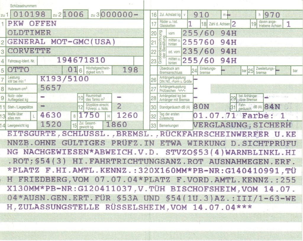

Hallo Günter,
wenn Du mir Deine eMail Adresse zukommen lässt sende ich Dir einen Scan meiner Scheinkopie.
Joachim
Hi Günter,
here we go:
[Bild: c3_kfzschein2.jpg]
Hallo Jürgen,
Super, genau so habe ich mir das vorgestellt!! Yeeah! Besten Dank!
Hallo Joachim;
Ich schreibe Dir eine PN mit meiner Email-Adresse. Kann bestimmt nicht schaden, wenn man noch einen Beleg zusätzlich hat.
Vielen Dank für die Mail im Voraus!
Viele Grüße Hallo-gruen
