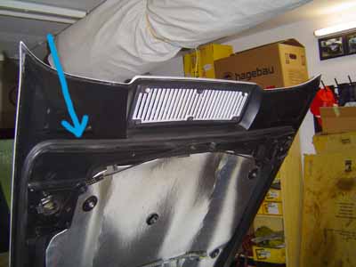

Hallo Guggi
Schreib bitte mal, ob du die Haubendichtung hinten dran hast.
Ich kann nicht verstehen, wie Motorraumgase sonst ins Wageninnere kommen könnten.
Zitat:Original von JR
Dann schreib doch mal die Zahlen hier alle hin - vielleicht bekommen wir ein Sudoku zusammen. Feixen
Das erleichterte zumindest die Diskussion.
ich schreib die Zahlen morgen rein...bin heute abend net zuhause...
Nein ich glaub ich habe keine Haubendichtung..... Nein-nein
Eben, normalerweise fehlt die, wenn Fahrer meckern, immer nach Abgasen oder öligen Gerüchen zu stinken , wenn sie austeigen nach längerer fahrt.
Wenn man das erst selbt gleich während der fahrt riecht, hat man dazu noch eben ein grösseres Leck.
Aber so oder so, fehlt diese Haubendichtung, die normalerweise hinten unter die Haube geklebt wird, also die gesamte Hinterseite und jeweils etwa 20 cm nach vorne abdichtet, so finden Motorraumgase den Weg ins Frischluftansauggitter , besonders wenn man den Lüfter anhat.
Kostet fast nichts und bringt viel.
Hast Du diese ominöse Dichtung an deiner L88 Haube auch dran? Kannst Du mal ein Bild davon machen. Bin mir sicher, daß ich die auch nicht habe.
Stimmt.....ein Bild wäre klasse....dann weiß ich sicher um was es geht!!
Gruß Jeesy
Wo ist das Problem einfach mal in einen Katalog zu sehen ?
haarsträubend , .................
Na gut Gerd:
wer kann ein Bild aus einem entsprechenden Katalog einstellen huahua sich vor Lachen auf dem Boden wälzen
Hier ist das Teil im Eckler's Katalog zu finden, Artikel nr. A2958
https://ecklers.com/product.asp?pf%5Fid=...t%5Fid=253
[Bild: Haubendichtung.jpg]
