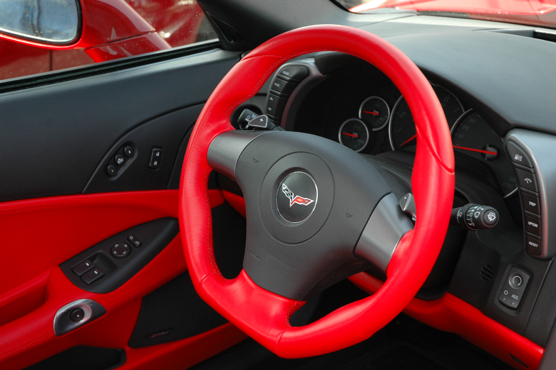

Ich finde auf den Bildern im US Forum das Lenkrad der Gelben Z06 viel interessanter...
Darüber gibt es aber keine Infos, oder?
Laut deren Seite ist das ein "Caravaggio hand-stitched" Lenkrad
*weitersuch*
[Bild: yellowstreetattack%20086_1.jpg]

Die sind aber im Durchmesser genauso wie das Serienlenkrad - also höchstens für den Schönheitspreis.
Caravaggio Lenkrad-Threads :
https://www.corvetteforum.de/thread.php?...19951&sid=
https://www.corvetteforum.de/thread.php?...19347&sid=

Bzgl. dem Lenkrad.
Das ist eine blöde Modeerscheinung mit dem unten abgeflachten Lenkrad. Kopfschütteln
Möchte mal wissen was für ein bekloppter Designer sich das ausgedacht hat.
Setzt euch mal in einen neuen TT und kurbelt mal bzw. fahrt die Scherbel mal ein paar Meter um Kurven.
Das ist ein ganz bes.chissenes Gefühl wenn man beim umgreifen in diese blöde flache Stelle greift.
Das bringt einen total aus dem Rhytmus Kopfschütteln
Also ich wollte so einen Käse nicht in meinem Auto haben.
