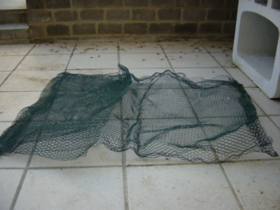

Ich legte wie von einem Kollegen emfohlen einen 2x gefalteten Kaninchendraht unter den Wagen und legte mich auf die Lauer, so wie es scheint haben Marder einen genauen Tagesablauf und Stundenplan, denn unser nächtlicher Gast kommt immer um die gleiche Zeit, so um die 23:30.
Um diese Zeit sah ich den Marder und wie er sich heranpirschte, schnurgerade auf unseren Blazer zu, im laufen bemerkte er jedoch dass etwas nicht stimmte ( Draht Großes Grinsen )
er hielt an starrte 5 sek unter das Auto und lief dann sofort weiter zu dem benachbarten Auto.
Hier liess er sicherlich seine Wut über den misslungenen Versuch aus, denn so 10 min später kam er wieder unter diesem Auto hervor, spähte in die Richtung unseres Autos, lief wieder dahin und starrte wieder so ca. 8 sek unter das Auto.
Danach drehte er sich um und verschwand.
Danach habe ich jeden Tag den Motorraum überprüft, jedoch waren keine Spuren unseres nächtlichen Gastes mehr vorhanden.
Also hat es gewirkt diese einfache und vor allem billige Hausmittelchen huahua huahua

Die sehr effektive Matte

Hier mal ein Link, der die Ausführungen von Jerry bestätigt. Ist einfach und scheint gut zu klappen.

Wie du siehst ist der "Maschendrahtzaun" sehr effektiv Feixen Feixen Feixen

Mit dem Draht unter dem Auto habe ich auch schon gehört, aber ich kann ja nicht ständig ein paar Quadratmeter Draht mit nehmen.
