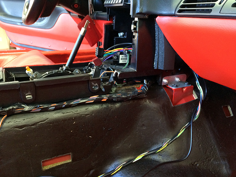

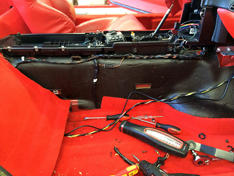

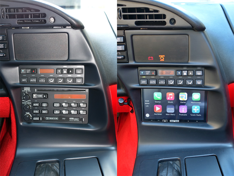

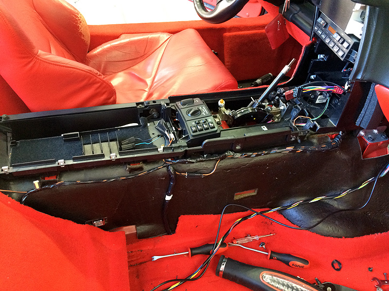

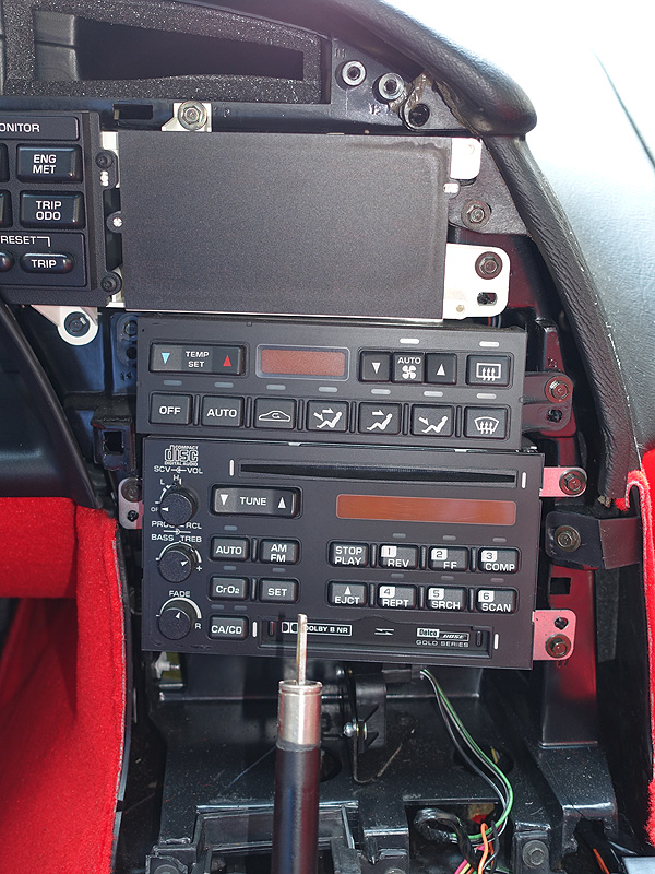

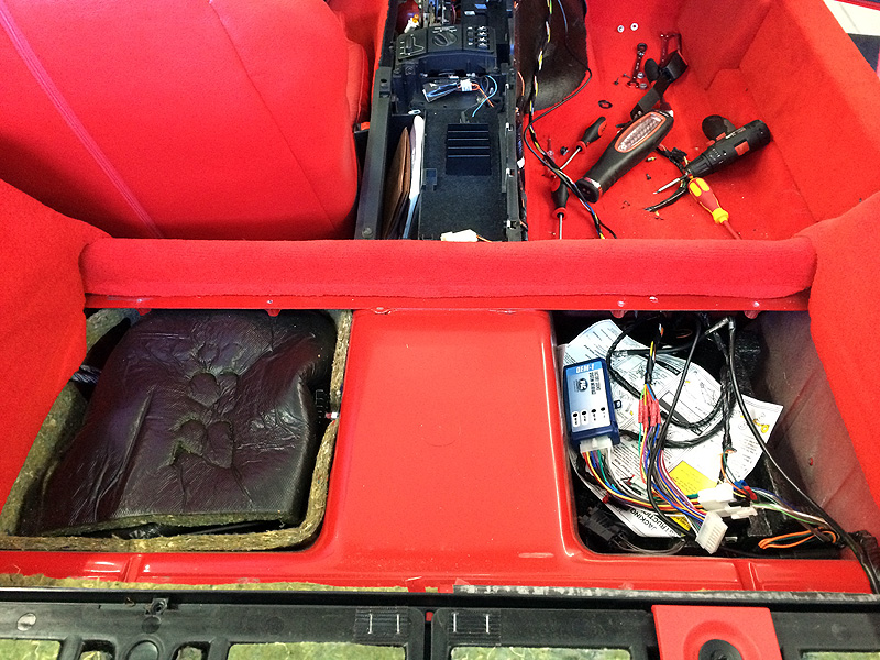

Heute war es dann soweit. Das Alpine iLX-700 hat in meine C4 Einzug gehalten. Die Investition in den PAC ROEM-GM21 Adapters war Gold wert. Der Aufwand für die Umrüstung war verhältnismäßig gering, wir haben zu zweit 2 Stunden gebraucht um alles einzubauen und ans Laufen zu bekommen. Dank des Adapters brauchte an dem Original Kabelbaum nichts abgegriffen oder angefummelt werden. Stromversorgung und alle benötigten Anschlüsse werden über den Adapter zur Verfügung gestellt. Lediglich eine Verlängerung von der Mittelkonsole hinter den Beifahrersitz haben wir gebastelt. Der PAC Adapter sitzt nun dort wo vorher die Radio Receiver Box ihren Platz hatte. Das BOSE Aktivsystem ist beibehalten worden.
Bin mit dem Ergebnis sehr zufrieden, super Sound und dank Apple CarPlay kann das iPhone sehr bequem gesteuert werden.
