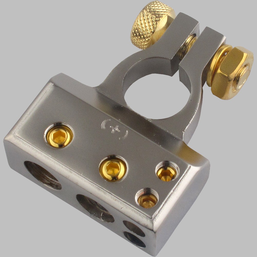

Alle diese Batteriepole sind konisch, das ist genormt.
Alternative Polklemmen gibt es tonnenweise zur Auswahl, bedingt durch die HiFi Szene.
Gold bekommst du überall
[Bild: 30400004.jpg]
und solche hab ich im Benz, keine Ahnung was das für ne Legierung ist. Tuts halt.
[Bild: 302691-Highendpos-1000-1.jpg]
