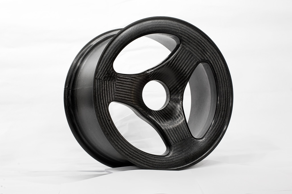

Man erhält zwar bei den Berechnungen keine Design vorschläge, aber man kann die Gewichtsoptimierung bei gegebenen Design-Raum berechnen. Sowas ähnliches machen bei uns paar Kollegen.
Sprich man gibt einen Designraum vor. Also den Rohling mit sagen wir grob 5 Speichen und Abaqus oder ähnliche Programme berechnen das notwendige Material, dass noch stehen bleiben muss, damit die notwendige Steifigkeit vorhanden ist :)
Wir haben das mit ein paar Studenten von Formula Student mal für eine Carbon-Felge gemacht.
Wen es interessiert: Das sieht dann so aus was übrig bleibt, wenn es fertig ist:
https://www.ipek.kit.edu/img/CFK_Felge_01_k.jpg
Grüße Gerhard
