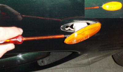

Blinker mit einem kleinen Schraubendreher von hinten nach vorne
heraushebeln.

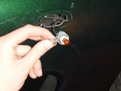

[Bild: b02.jpg]
Fassung nach links drehen und rausziehen.

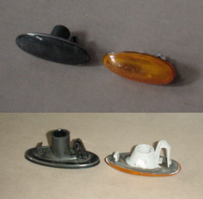

[Bild: b03.jpg]
Hier der Vergleich. Der Fiat-Blinker ist etwas größer (deckt voll ab)
und steht nicht so weit nach aussen wie das Original. Teilenummer
bei FIAT : 46226675

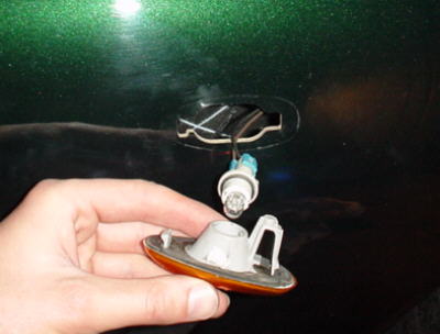

[Bild: b04.jpg]
Die orangnen Leuchtmitten sind im Lieferumpfang enthalten und
passen problemlos in die Originalfassung

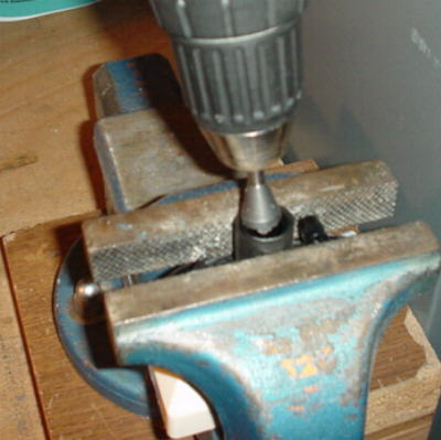

[Bild: b05.jpg]
Da Fiat etwas kleinere Fassungen verwendet, muß die Einführung
auf 14mm-14,2mm aufgebohrt werden. Nicht grösser damit später
auch die Fassung hällt.

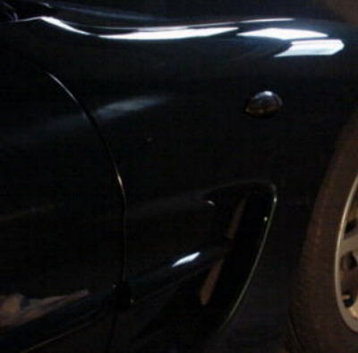

So das wars. Jetzt ist die Vette nicht mehr Bunt Yeeah!
