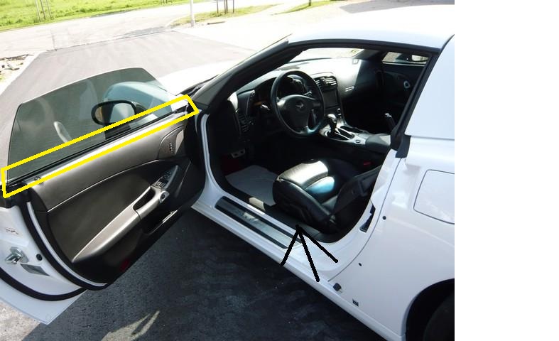

Ich versuche mal ein Bild von der ( ich hoffe die heißt auch so ) Türschachtleiste einzustellen.

Das riecht schon wieder nach größerem Kino!
Das, wonach Du gefragst hast, findet sich hier:

auch falsch,
die Türschachtleiste sitzt aussen..
Er meint die Einstiegverkleidung
Die wird nur nach oben(hinten anfangen) und dann nach hinten rausgezogen,aber zuerst die kleine Verkleidung oberhalb der Einstiegverkleidung abziehen.

Das ist mir schon klar, Werner, aber ich konnte die Tür auf seinem Bild leider nicht zumachen!
