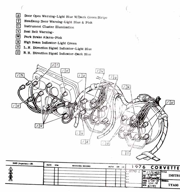

Und noch eine zweite Frage - sind im Tacho und DZM auch die T4W drin? Wieviel Aufwand ist es diese Birnen auch zu tauschen? Wieviele sind verbaut? Sorry, das Dashboard hatte ich nur im Bereich der Mittelkosole auseinander...
Wie immer - für jeden Tipp dankbar!
Grüße, Thomas
 [Bild: 31309181bd.jpg]
Hi Thomas,
im Tacho und im Drehzahlmesser sind jeweils 4 der gleichen Birnchen verbaut. Zum Wechseln muss wohl das Dashboard raus bzw. zumindest ein Stück abgezogen werden. Google Dich mal durch das Forum, sind viele Beiträge darüber drin. Auch zum Selbstbau von LEDs (ich meine von C373).
[Bild: Tachobeleuchtung.jpg]
Quelle: 76er Corvette Assembly Manual
Habe mal die US Birnen entschluesselt und die haben , wenn ich mich recht erinnere, 3,8 W.
Die 4 W Europabirnchen sind also ideal.
Empfehle, wenn du schon da drin bist, alle auszuwecheln.
Gibt ja nichts Bloederes, als dass man ne Woche spaeter wieder alles aueinanderreissen muss, weil ne Uraltbirne gerade jetzt den Geist aufgegebn musste.
Tacho und Meilenzaehler kommt man von unten ran, ncith gut, aber geht.
Mittelkonsole muss zumindest das Passagierdash abmontiert werden, dann gehts auch von dort , wenn man keine Baumfaellerhaende hat.
