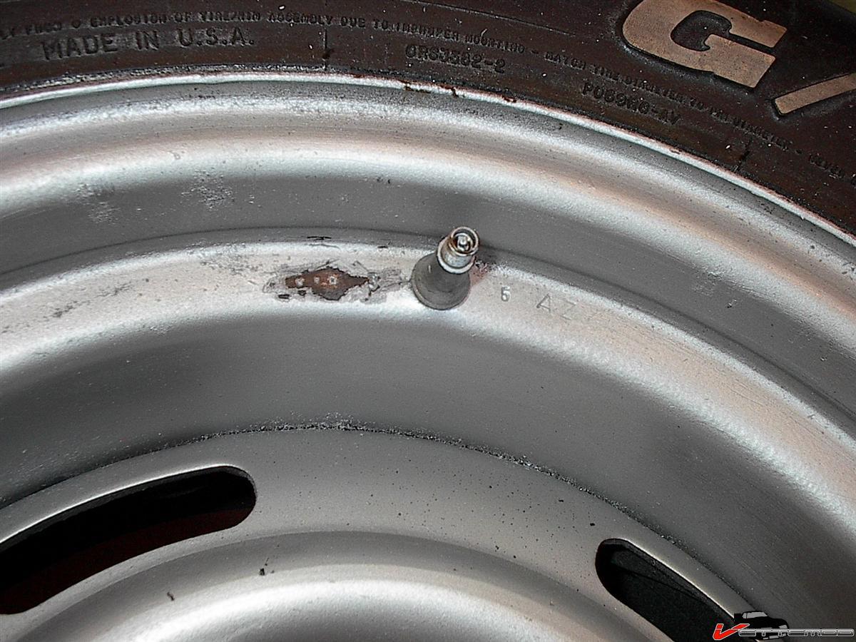

Auf der Felge sollte AZ eingeschlagen sein. Die Corvette Felgen sind 8" breit, Camaro Rallies sind 7" soweit ich weiss.
Hier is Teil der Kennzeichnung meiner Rallies:
[Bild: 214a2a5cac7e8c5.jpg]
