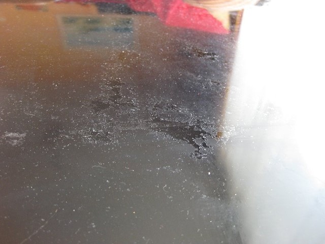

Also meines sah so aus:
[Bild: dach-detail1.jpg]
Habe ich mit 1200er Schleifpapier abgeschliffen und dann mit Acrylpolitur wieder durchsichtig bekommen:
Ist aber eine Tagelange SAUARBEIT!
[Bild: dach-fertig1.jpg]
Ciao - Andrej

Kratzer sind - je nach Alter des Daches - "normal" und lassen sich - egal wie vorsichtig man/frau ist - kaum vermeiden. Mit einem Glas-polish lässt sich einiges ausbessern. Aber - wie Frank sagt - your own risk...
Risse sind unnormal. Da hilft nur eins - ein neues Dach, bevor einem Teile um die Halsschlagader fliegen.
Es gibt kaum was schöneres als C5 und 75E.
Da ich in meinem früheren Leben ja mal die Fliegerei als Hobby hatte, kann ich nur sagen, dass wir für die großen Plexiglashauben der Flieger immer eine extra Politur für Acrylglas genommen haben - mit Schleifpapier sind wir da nicht dran gegangen, war aber auch nicht nötig. Dauert in der Tat einige Zeit, aber da Ergebnis kann sich sehen lassen.
