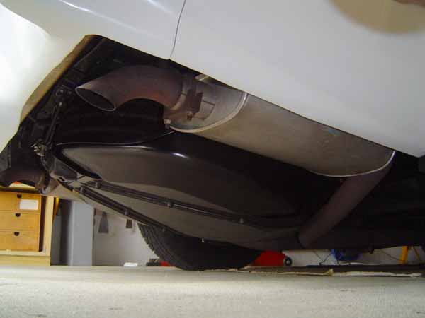

Moin Moin Marius
[Bild: Reserverad3_kl.jpg]
Die Konstruktion mit der Kette dient als Sicherung. Falls sich die originale Befestigung mal öffnen sollte. Ist in Dt. auch vom TÜV vorgeschrieben (zweite Sicherung außen befestigter Ersatzräder).
PS: Wenn sich die originale Befestigung während der Fahrt öffnet, dann war die Schraube nicht fest genug gedreht. Problem hatte ich auch mal (Bahnschiene).
Zitat:Ist in Dt. auch vom TÜV vorgeschrieben
Noch nie gehört, bzw. gefordert wurden.
Es gibt ein Schloß zum Verriegeln - evtl. in den Katalogen zu sehen.
Meine Ex-77er hatte eines.
Hallo-gruen , .................
Zitat:Noch nie gehört, bzw. gefordert wurden.
StVZO § 36a (3) für Fahrzeuge ab Baujahr 1981 (Edit: Zulassung ab 81).
Aaaaah, ab ´81 !
Muß das Geschirr des Tahoe mal begutachten, ob der das hatte.
Hatte, weil jetzt dort ein Gastank sitzt.

Zitat:dann war die Schraube nicht fest genug gedreht.
Oder die Luft is raus aus dem Ersatzreifen.
Der wird ja mit der Schraube festgeklemmt . Wenn man keinen Reifen reinlegt, funzt das Prinziep eigentlich nicht, da sich die Schraube dann nur gegen den dünnen Behälter selbst abststützt.
Das mit der 2ten Kette ist mir auch neu.
Am Voyager hängt das Rad nur an einem Drahtseil, das mit einer Kurbel herabgelassen wird. Keine Zweitsicherung. Kopfschütteln
