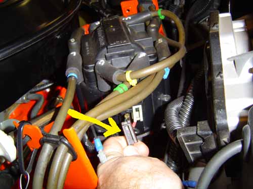

Hallo Jungs,
Ich will ja demnächst meine Ansaugspinne neu abdichten und wollte gleich einen Drehzahlmesser einbauen. Da ich einen Hei-Verteiler habe, benötige ich ja einen elekt. Drehzahlmesser. Das bedeutet zwar ein zusätzliches Instrument was etwas fehl am platz aussieht, aber ich denke ich habe einen schönen kleinen gefunden. Alternativ könnte mann glaube ich auch einen Drehzahlmesser aus einer 76 Vette verbauen. Der hat den Look der 68Vette, ist aber schon elektrisch. Habe aber noch keinen für kleines Geld gefunden. Also erst mal die Notlösung.
Jetzt aber zur Frage:
wie schließe ich am besten einen normalen elekt. Drehzahlmesser (3Kabel) an einen Delco Hei-Verteiler an ? Hat jemand vielleicht sogar ein Bild von den Anschlüssen am Verteiler ??
Danke Euch mal wieder
Gruß Nils

Moin Moin Nils,
der linke Anschluss ist der für den Drehzahlmesser:

Super Danke Dir

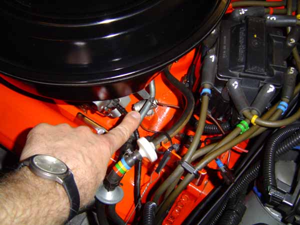

hier ist das Teil. Ich weiß nur nicht, ob es sich um einen Widerstand oder um einen Kondensator handelt. Wenn Du es bestellen willst, jeder Corvette-Teile Händler kennt es.
Das Teil wird aber nur bei Einbau des originalen Drehzahlmessers gebraucht.

Hallo und Guten Abend,
Bilder erklären natürlich mehr als tausend Worte. Das Ding nennt sich "Tachometer Filter" und kann z.B. bei "Mid America Motorworks" bestellt werden, Best.Nr.: 618-561, Preis 59,99 USD. Wird lt. Katalog verwendet für Fahrzeuge von 1975 bis 1982. Wenn Dein HEI-Distributor aus dieser Spanne ist, wird er es vermutlich nötig haben: es besteht aus diesem Kondensator ( oder Widerstand ) mit Masseverbindung und Anschlußkabel. Spezifikationen zu diesem Bauteil habe ich leider nicht, kann also nicht sagen, ob man so ein Ding auch einfach bei "Conrad" etc. bestellen kann, aber jeder halbwegs gute Elektroniker kann so etwas leicht ausmessen!

Moin,moin Dietmar,
du hast aber einen blitzsauberen block, da wird man ja richtig neidisch! Oder ist das nur der für Anschauungs-Unterrricht??
